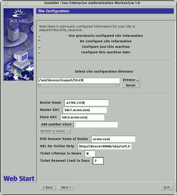

  7. 定义站点配置信息。
    下一屏幕允许您选择配置程序并输入配置信息。
    1. 选择配置程序。
      屏幕顶部允许您选择如何对机器进行配置。对于这一程序,你应选择"重新配置站点信息。"你可选择:
      • 使用以前配置的站点信息-在预配置进程完成之后使用。
      • 重新配置站点信息- 使用本指令输入新信息
      • 仅配置这台机器- 用来为该主机输入新信息
      • 随后配置该机器- 当你对所有的配置参数不确定,而想安装程序包时,使用本指令
    2. 鉴别站点配置目录。
      该路径应通向一文件系统,该文件系统可由所有需要SEAM安装的系统进行装配。
    3. 指定区域名。
      按惯例,区域名为大写以便区分于其他域名,本例中,域名为ACME.COM
    4. 鉴定主机服务器KDC名称和从属机服务器KDC名称
      使用完全合格的主机名。本例中,主服务器的主机名为 kdc1.acme.com,从属服务器的主机名为 kdc2.acme.com。你可根据需要加入所需数量的从属服务器。
    5. 输入本区域的DNS域名。
    6. 指定联机帮助的URL。
      本URL由SEAM管理工具使用,因此应正确定义URL以启动"帮助内容"菜单进行工作。该手册的网络版本可以安装在任何合适的AnswerBook2服务器中。您将需要更改localhost 条目并在SEAM 地址部分之后加入信息。
      本例中,URL应指向: http://denver:8888/ab2/coll.384.1/SEAM/@AB2PageView/6685,除非另一地址更为合适。Sun企业鉴别机制指南中"管理授权对象和策略"一章中的标题为"SEAM管理工具"的一节为建议使用的地址。
      你可以通过输入URL至任何的网络浏览器来检验该URL并验证该页存在与否。请确信在试图检验URL之前已安装好SEAS文档。
    7. 鉴定票券的最长期限。
      如果默认值予以接受,请不要更改。
    8. 鉴定可续延票券的最长期限。
      如果默认值予以接受,请不要更改。
    9. 检查您已设定的定义。
      如果定义正确,请单击"下一步"按钮继续。当单击"下一步"按钮时,预配置信息被保存到配置目录中。
