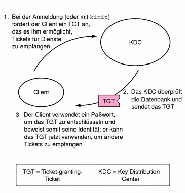

Abbildung 1-1 erläutert, wie die Anfangsauthentisierung durchgeführt wird:
Ein Client (ein Benutzer oder ein Service wie NFS) startet eine SEAM-Sitzung, indem ein Ticket-granting Ticket (TGT) vom Key Distribution Center angefordert wird. Dieser Vorgang erfolgt häufig automatisch bei der Anmeldung.
Ein Ticket-granting Ticket wird benötigt, um andere Tickets für bestimmte Services abzurufen. Sie können sich ein Ticket-granting Ticket ähnlich wie einen Reisepass vorstellen. Das Ticket-granting Ticket weist Sie wie ein Reisepass aus und ermöglicht es Ihnen, zahlreiche "Visa" zu erhalten -- wobei die "Visa" (Tickets) nicht für fremde Länder sondern für entfernte Systeme oder Netzwerkdienste gelten. Ticket-granting Tickets sowie die weiteren verschiedenen Tickets besitzen, wie auch Reisepässe und Visa, nur eine begrenzte Gültigkeit. Der Unterschied besteht darin, dass "Kerberos"-Befehle erkennen, dass Sie einen Reisepass besitzen, und dann die Visa für Sie abrufen -- Sie müssen die Transaktion nicht selbst durchführen.
Das KDC erzeugt ein Ticket-granting Ticket und sendet es verschlüsselt an den Client zurück. Der Client entschlüsselt das Ticket-granting Ticket mit Hilfe seines Passworts.
Nachdem der Client nun im Besitz eines Ticket-granting Tickets ist, kann er Tickets für alle Netzwerkoperationen, wie z. B. rlogin oder telnet anfordern, solange das Ticket-granting Ticket gültig ist. Die Gültigkeit beträgt normalerweise einige Stunden. Bei jeder eindeutigen Netzwerkoperation fordert der Client ein Ticket für diese Operation vom KDC an.

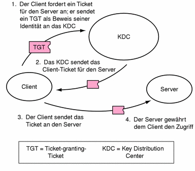

Nachdem der Client die Anfangsauthentisierung erhalten hat, folgt jede einzelne Authentisierung einem Muster, wie in Abbildung 1-2 beschrieben:
Der Client fordert ein Ticket für einen bestimmten Service (z. B., um ein rlogin für ein anderes System durchzuführen) vom KDC an, wobei dem KDC sein "Ticket-granting Ticket" als Identitätsnachweis gesendet wird.
Das KDC sendet das Ticket für den bestimmten Dienst an den Client.
Nehmen wir zum Beispiel an, der Benutzer josef verwendet rlogin auf dem Server hamburg. Da seine Authentisierung bereits erfolgt ist (d. h., er verfügt bereits über das Ticket-granting Ticket), erhält er automatisch und transparent ein Ticket als Teil des Befehls rlogin. Dieses Ticket ermöglicht es ihm, ein rlogin beliebig oft für hamburg durchzuführen, bis das Ticket nicht mehr gültig ist. Wenn josef ein rlogin für das System hannover durchführen will, erhält er ein anderes Ticket, wie in Schritt 1 beschrieben.
Der Client sendet das Ticket an den Server.
Der Server gewährt den Zugriff durch den Client.
Wenn Sie sich diese Schritte betrachten, scheint es, dass der Server nie mit dem KDC kommuniziert. Dies ist jedoch nicht der Fall. Der Server registriert sich beim KDC auf dieselbe Weise wie der erste Client. Dieser Teil wurde der Einfachheit halber weggelassen.

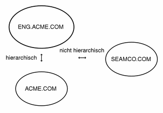

Ein Bereich stellt ein logisches Netzwerk dar, wie z. B. eine Domain, das eine Gruppe von Systemen unter demselben Master-KDC definiert (siehe unten). Abbildung 1-3 zeigt die möglichen Beziehungen zwischen Bereichen. Einige Bereiche sind hierarchisch angeordnet (ein Bereich stellt eine Obermenge eines anderen Bereichs dar). Andernfalls besitzen die Bereiche keine Hierarchie und die Zuordnung muss somit zwischen den beiden Bereichen definiert werden. Zu den Funktionen von SEAM zählt die Möglichkeit, die Authentisierung über Bereiche hinweg durchzuführen. Jeder Bereich muss nur über einen Hauptbenutzereintrag für den anderen Bereich in seinem KDC verfügen.
Jeder Bereich muss einen Server einbeziehen, der die Master-Kopie der Hauptbenutzer-Datenbank verwaltet. Dieser Server wird als Master-KDC-Server bezeichnet. Zusätzlich sollte jeder Bereich mindestens einen Slave-KDC-Server enthalten, der Kopien der Hauptbenutzer-Datenbank enthält. Sowohl die Master- als auch die Slave-KDC-Server erstellen Tickets zur Einrichtung der Authentisierung.
Der Bereich kann auch zwei zusätzliche Arten von SEAM-Servern einbeziehen. Der Anwendungs-Server für ein SEAM-Netzwerk ist ein Server, der den Zugriff auf Kerberos-Anwendungen bereitstellt (wie ftp, telnet und rsh). Bereiche können auch NFS-Server umfassen, die NFS-Services mit Hilfe der Kerberos-Authentisierung bereitstellen.
Abbildung 1-4 zeigt, was ein hypothetischer Bereich enthalten könnte.
