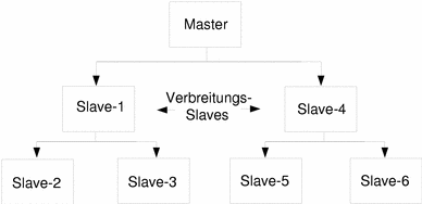

Die parallele Vervielfältigung erlaubt es bestimmten Slave-KDCs, die Vervielfältigungspflichten mit dem Master-KDC zu teilen. Dadurch kann die Vervielfältigung schneller erfolgen und die Arbeit des Master-KDCs erleichtert werden.
Nehmen wir zum Beispiel an, Ihre Site hat einen Master und sechs Slaves (dargestellt in Abbildung 3-2), wobei slave-1 bis slave-3 eine logische Gruppe bilden und slave-4 bis slave-6 eine andere. Um die parallele Vervielfältigung einzurichten, könnten Sie das Master-KDC seine Datenbank auf slave-1 und slave-4 vervielfältigen lassen, und diese Slaves könnten dann die Datenbank auf den anderen Slaves in ihrer Gruppe vervielfältigen.
Dies ist kein schrittweise dargestelltes Verfahren, sondern eine Liste von Konfigurationsschritten auf hoher Ebene, die zur parallelen Vervielfältigung führen.
Ändern Sie auf dem Master-KDC den kprop_script-Eintrag im cron-Job, damit nur für die Slaves Argumente angegeben werden, welche die nachfolgende Vervielfältigung durchführen (Vervielfältigungs-Slaves).
Fügen Sie auf jedem Vervielfältigungs-Slave einen kprop_script -Eintrag im jeweiligen cron-Job hinzu, der Argumente für die Slaves enthält, auf denen zu vervielfältigen ist. Damit die parallele Vervielfältigung erfolgreich verläuft, sollte der cron-Job so eingerichtet werden, dass er erst ausgeführt wird, nachdem der Vervielfältigungs-Slave selbst eine Vervielfältigung der neuen Datenbank erhalten hat.
Die Festlegung, wie lange es dauert, bis ein Vervielfältigungs-Slave seine Vervielfältigung erhalten hat, hängt von Faktoren wie Netzwerkbandbreite und Datenbankgröße ab.
Richten Sie auf jedem Slave-KDC die entsprechenden, zu vervielfältigenden Berechtigungen ein. Das wird durch Hinzufügen des Host-Hauptbenutzernamens seines vervielfältigenden KDCs zu seiner Datei kpropd.acl erreicht.
Für das Beispiel in Abbildung 3-2 würde der Eintrag unter kprop_script für den Master-KDC etwa so aussehen:
10 3 * * * /usr/krb5/lib/kprop_script slave-1.acme.com slave-4.acme.com
Der kprop_script-Eintrag von slave-1 würde etwa so aussehen (beachten Sie, dass die Vervielfältigung auf dem Slave eine Stunde nach der Vervielfältigung durch den Master beginnt):
10 4 * * * /usr/krb5/lib/kprop_script slave-2.acme.com slave-3.acme.com
