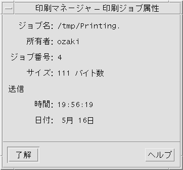

次の印刷ジョブの属性を表示できます。
ジョブ名
ジョブ所有者
ジョブ番号
ジョブ・サイズ
ジョブが提出された時刻
ジョブが提出された日付
フィールドによっては、「使用不可」と表示されることがあります。これは、その情報を印刷システムが提供していないことを示します。
