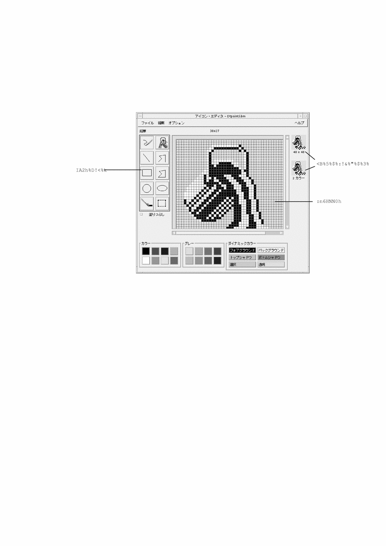

図 13-1 アイコン・エディタのメイン・ウィンドウ
Graphic
描画ツールとカラーを選択して、作業領域でイメージを作成します。アイコン・エディタは描画するときに、アイコンの実サイズのコピーを 2 色バージョンと多色バージョンの両方の形式で表示します。ワークスペースで使用可能なフリー・カラーが十分にない場合は、アイコンは 2 色に戻るため、カラー・システムで使用できるようにイメージを描画している場合でも、2 色バージョンのアイコンについて理解しておく必要があります。
