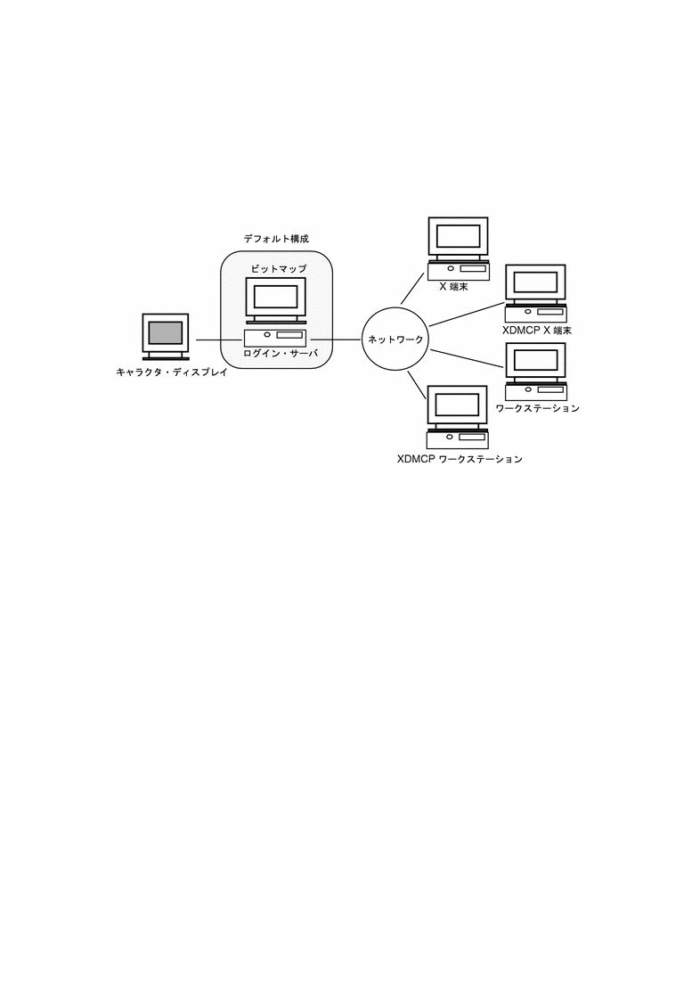

図 1-1 にログイン・サーバの構成を示します。
図 1-1 ログイン・サーバの構成例
