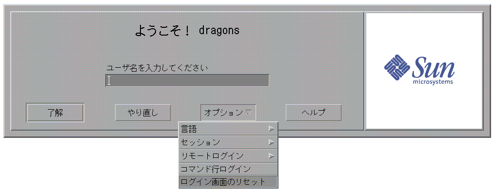

  3. [オプション] メニューから [ログイン画面のリセット] を選択します。
