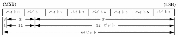

符号化
倍精度浮動小数点
Graphic
整数の最上位バイトと最下位バイトがバイト 0 とバイト 3 であるのと同様に、倍精度浮動小数点型の値の最上位ビットと最下位ビットはビット0 とビット 63 になります。S、E、F の各フィールドの開始ビット (最上位ビット) のオフセットはそれぞれ 0、1、12 になります。
これらのオフセットは論理的ビット位置を示すもので、物理的位置を示すものではありません (物理的位置は媒体によって異なります)。
符号付きゼロ、符号付き無限大 (オーバフロー)、正規化されない値 (アンダフロー) の符号化については、IEEE 標準規約 [1] を参照してください。IEEE 標準規約によると、NaN (not a number) は、システムごとに異なるため外部表現では使用できません。

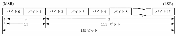

符号化
4 倍精度浮動小数点
Graphic
整数の最上位バイトと最下位バイトがバイト 0 とバイト 3 であるのと同様に、4 倍精度浮動小数点型の値の最上位ビットと最下位ビットはビット0 とビット 127 になります。S、E、F の各フィールドの開始ビット (最上位ビット) のオフセットはそれぞれ 0、1、16 になります。これらのオフセットは論理的ビット位置を示すもので、物理的位置を示すものではありません(物理的位置は媒体によって異なります)。
符号付きゼロ、符号付き無限大 (オーバフロー)、正規化されない値 (アンダフロー) の符号化については、IEEE 標準規約 [1] を参照してください。IEEE標準規約によると、NaN (not a number) は、システムごとに異なるため外部表現では使用できません。
