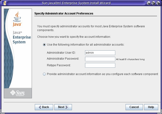

  2. Para el tipo Configurar ahora, seleccione cómo deben introducirse el Id. de usuario y la contraseña del administrador.
    Si ha seleccionado más de un componente de producto que utilice el Id. de usuario y la contraseña del administrador, se muestra el panel Opción de contraseña.
    Captura de pantalla de ejemplo del panel Opción de contraseña del programa de instalación de Java ES.
    • Utilizar una única cuenta de administrador y contraseña. (Valor predeterminado) Si acepta el valor predeterminado, introduzca una vez el Id. de usuario y la contraseña del administrador; estos campos no se volverán a mostrar en las páginas de configuración.
    • Utilizar una cuenta de administrador diferente para cada producto. Si selecciona esta opción, se le solicitará que introduzca un Id. de usuario y una contraseña de administrador en las páginas de configuración de cada componente seleccionado que utilice estos elementos.
    Nota –
    En el programa de instalación, no se pueden utilizar espacios en blanco ni los siguientes símbolos para las contraseñas de administración: ; & ( ) ! | < > ' “ $ ^ \ # / , @ %

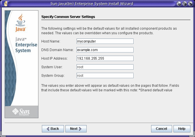

  3. Especifique la configuración común del servidor para una instalación del tipo Configurar ahora.
    Puede aceptar los valores predeterminados o utilizar otros datos para responder a las preguntas del programa de instalación en relación con estos campos globales. Los valores que indique aquí aparecen como valores predeterminados en las siguientes páginas de configuración de componentes de productos. Consulte la ayuda en línea o Preferencias comunes de Guía de referencia de instalación de Sun Java Enterprise System para UNIX para obtener información sobre estos campos.
    Nota –
    Si decide introducir valores alternativos en lugar de aceptar los valores predeterminados, deberá asegurarse de especificar los valores alternativos seleccionados cada vez que se lo solicite el programa de instalación o configuración.
    La siguiente pantalla de ejemplo muestra la página Especifique la configuración común del servidor. En este ejemplo, no se muestran los campos asociados al Id. de usuario y a la contraseña del administrador porque en un paso anterior de la sesión de instalación se había seleccionado el uso de una única cuenta de administrador y contraseña.
    Captura de pantalla de ejemplo de la página Especifique la configuración común del servidor del programa de instalación de Java ES.
  4. Haga clic en " Siguiente" para continuar.
