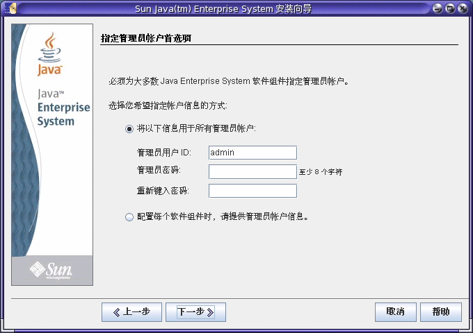

  2. 对于“现在配置”,请选择应如何输入管理员用户 ID 和密码。
    如果选择了多个将要使用管理员用户 ID 和密码的产品组件,则将显示“密码选择面板”。
    Java ES 安装程序中“密码选择面板”的屏幕捕获示例。
    • 尽可能使用单一管理员帐户。(默认值)如果接受默认选项,则在输入一次管理员用户 ID 和密码后,配置页面上就不会再次显示这两个字段。
    • 针对每个产品使用不同的管理员帐户。如果选择此选项,则会要求您在使用管理员 ID 和密码的每个选定组件所对应的配置页面上输入管理员用户 ID 和密码。
    注 –
    对于 Java ES 安装程序,管理密码中不能有空白,也不能使用以下符号: ; & ( ) ! | < > ' “ $ ^ \ # / , @ %

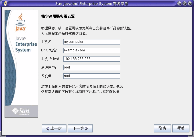

  3. 对于“现在配置”安装,指定通用服务器设置。
    接受默认值,或者使用替代数据回答安装程序关于这些全局字段的问题。您在此处输入的值将作为默认值显示在后续的产品组件配置页面上。有关这些字段的信息,参阅联机帮助或《适用于 UNIX 的 Sun Java Enterprise System 5 安装参考》中的“通用设置”。
    注 –
    如果您选择输入替代值而不是接受默认值,则您需要确保在安装程序或配置程序每次请求该项时都要指定您所选择的替代值。
    以下示例屏幕显示了“指定通用服务器设置”配置页面。在本示例中,没有显示与“管理员用户 ID”和“管理员密码”关联的字段,这是因为先前已经在安装会话中选择了尽可能使用单一管理员帐户。
    Java ES 安装程序中“指定通用服务器设置”页面的屏幕捕获示例。
