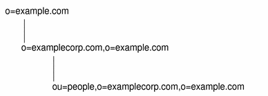

  2. Communications Suite 구성 요소인 Messaging Server 구성 마법사를 실행하여 Messaging Server 인스턴스를 만들려면 LDAP 조직 DN에 대해 값을 입력해야 합니다. 구성 마법사는 디렉토리 트리를 분기하고 마법사에 입력된 DN을 사용하여 LDAP 조직을 만듭니다. 이 조직은 Messaging Server 인스턴스가 관리하는 전자 메일 도메인을 나타냅니다. 마법사는 또한 사용자 및 그룹 데이터를 위한 전자 메일 도메인 조직을 사용하기 위해 Messaging Server 인스턴스를 구성합니다. 설치 계획은 전자 메일 도메인 조직을 위한 DN을 포함합니다. 이 프로세스에서 만들어진 디렉토리 트리 구조의 예는 그림 2–3을 참조하십시오. 예에서 설치 프로그램이 만든 기본 접미사는 o=examplecorp입니다. Messaging Server 구성 마법사가 만든 전자 메일 도메인 조직은 o=examplecorp.com,o=examplecorp입니다.
  3. Communications Suite 구성 요소인 Calendar Server, Communications Express, Instant Messaging 및 Delegated Administrator에 대한 구성 마법사에서 LDAP DN에 대한 값을 입력해야 합니다. (마법사에 표시되는 이름은 다양합니다.) 솔루션이 단일 사인온을 사용한다면 모든 구성 마법사에 동일한 값이 입력됩니다. 입력 값은 Messaging Server 마법사가 만든 전자 메일 도메인 조직입니다. 이 구성의 결과, 모든 구성 요소가 동일한 LDAP 조직에서 사용자 데이터를 저장 및 조회합니다. 사용자에 대한 모든 정보가 단일 디렉토리 항목에 저장될 수 있으며 Access Manager 단일 사인온 기능이 사용될 수 있습니다.
이 프로세스에서 만들어진 디렉토리 트리 구조의 예는 그림 2–3에 설명됩니다. 이 예에서 Java ES 설치 프로그램은 기본 접미사 o=examplecorp를 설정하고 Messaging Server 구성 마법사는 조직 o=examplecorp.com,o=examplecorp를 추가합니다. 이 조직은 전자 메일 도메인 이름이 examplecorp.com 임을 나타냅니다. 전자 메일 도메인의 사용자 데이터는 ou=people,o=examplecorp.com,o=examplecorp에 저장됩니다. 솔루션에 있는 다른 Java ES 구성 요소는 ou=people,o=examplecorp.com,o=examplecorp에서 사용자 데이터를 조회하도록 구성됩니다.
그림 2–3 예제 LDAP 디렉토리 트리
텍스트에 설명된 대로 LDAP 트리를 나타냅니다.
솔루션에서 그림 2–3에 있는 디렉토리 트리가 필요하면 기본 접미사 및 전자 메일 도메인을 나타내는 조직을 사용자 관리 규격에 추가합니다.
