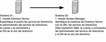

El instalador de Java ES no sabe qué componentes están instalados en los otros equipos que forman la solución. Por ejemplo, cuando instale Access Manager, el instalador no sabrá dónde está ubicado el directorio LDAP adecuado. Para garantizar el éxito del proceso de instalación y configuración, deberá determinar por adelantado los valores de instalación y configuración que conducirán a la interactuación correcta entre la instancia de Access Manager y la instancia de Directory Server. incluya estos valores en el plan de instalación. A continuación, cuando instale y configure componentes, introduzca los valores en el plan y configure correctamente los componentes para que puedan interactuar entre sí.
Puede ejecutar una secuencia de tareas de instalación y configuración semejante a la que se muestra en la Figura 3–2.
