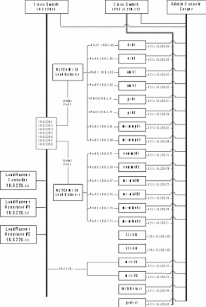

La arquitectura de implementación contiene gran parte de la información necesaria para conectar todo el hardware utilizado en una solución. Para ayudarle a desarrollar la información adicional que necesita para conectar su red, debe preparar una especificación de conectividad de red como la del ejemplo de la Figura 2–2.
La especificación de conectividad de red para la arquitectura de implementación de ejemplo agrega la siguiente información que no se incluye en el diagrama de la arquitectura de implementación:
Las direcciones IP de los equipos y los equilibradores de carga del hardware usados en la solución.
Los números de puerto del equilibrador de carga que se usan para conectar los equipos a los equilibradores de carga.
Las direcciones IP de los equilibradores de carga muestran las direcciones lógicas que se usan para acceder a los servicios proporcionados por los equipos con equilibrado de carga.
Debe desarrollar información similar sobre la conectividad requerida para la solución.
Cuando la especificación de conectividad de red esté completa, la red se podrá conectar y preparar para instalar y configurar los componentes de Java ES.
