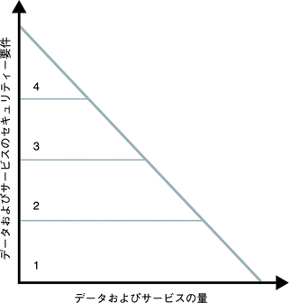

アプリケーションの分析と、その適切なレベルへの分類を完了したら、次に、これらのアプリケーションから提供されるデータおよびサービスの分類を開始する必要があります。この情報は、セキュリティーモデルの構築に使用されます。分類自体は、データおよびサービスを分類するプロセスです。それに続き、既存の認証および承認システムのカタログ作成が行われます。
この前者のプロセスに、アプリケーションの評価で収集された情報が使用されます。収集した情報をさまざまなセキュリティー層に編成するのは、良い方法です。これらの層は、データの紛失、アプリケーションの妥協的使用、誤用、その他の不正なアクセスタイプに関係したリスクの量を示すものとなります。正しく定義されたカテゴリを使用すると、リソースをセキュリティーモデルにマッピングして、認証および承認要件を組み込む作業が簡単になります。
データまたはサービスは、4 つのセキュリティーレベルに分類されます。X 軸はデータまたはサービス、Y 軸は関連付けられるセキュリティーレベルを表します。層 1 は、セキュリティーが最小であることを示します。これは、公開された Web サイトに適用可能なデータです。一方、層 4 は、セキュリティーが最大であることを示します。これは財務や人事 (HR) データなどに適用されます。実際の組織の分類に使用される層はこれより多い場合も少ない場合もありますが、この図は、大量のデータには関連するリスクも低く、そのためセキュリティー要件も少なくなるという典型的な例を示しています。関連するリスクが大きくなるにつれ、セキュリティー要件も多くなります。通常、高度なセキュリティー要件が必要なデータはごくわずかであり、多くのデータはセキュリティー要件をほとんど必要としません。
次の図は、典型的な組織内のデータおよびサービスのセキュリティー要件を示しています。
認証および承認機能をマッピングできるように、データおよびサービスタイプを機能的にグループ分けしようとしていることを念頭に置いてください。層の数が多すぎるとプロセスが過度に複雑になり、層の数が少なすぎると柔軟性に欠けたものになります。さらに、ネットワーク上に配置すること自体が非常に危険なデータもあることも考慮しておくことは重要です。可能な場合は、内部で利用可能なデータと外部で利用可能なデータを明確に区別するようにしてください。これらの層を構築する際、認証および承認要件とともに、データのアクセス時刻およびネットワーク上の位置などの修飾条件も念頭に置くようにしてください。
データをセキュリティーレベルに応じて分類できたら、次の段階は、認証および承認メカニズムの一覧を作成することです。利用可能な認証メカニズムに関する手持ちのリストを使用して、これらのメカニズムを定義済みのセキュリティー層に関連付けます。たとえば、次の関連付けは、前の図で分類されたデータに対応しています。
層 1 のデータは、アクセス制御なしの匿名認証が適切と考えられます。
層 2 のデータは、パスワード保護のみを必要とします。
層 3 のデータは、ハードトークンまたは証明書認証が必要です。
層 4 のデータは、マルチファクター認証を必要とします。または、ネットワーク上には絶対に配置しないようにします。
