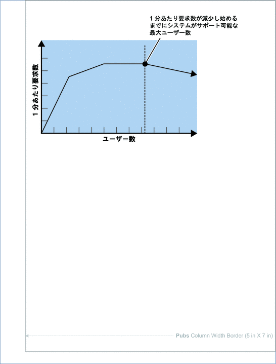

次の図は、ユーザーの数に対する、1 分あたりに処理される要求の数 (スループット) の標準的なグラフを示しています。最初は、ユーザーの数が増えると、それに対応してスループットが増加します。ただし、並行要求の数が増えるにつれてサーバーパフォーマンスが飽和し始めるため、スループットは低下し始めます。
並行ユーザーを追加した場合に 1 分あたりに処理できる要求の数が減る点を特定します。この点は、最適なパフォーマンスに達しており、それを超えるとスループットが低下し始める時点を示します。一般には、システムをできるだけ最適なスループットで動作させるようにしてください。追加の負荷を処理し、スループットを向上させるには、処理能力の追加が必要になる場合があります。
