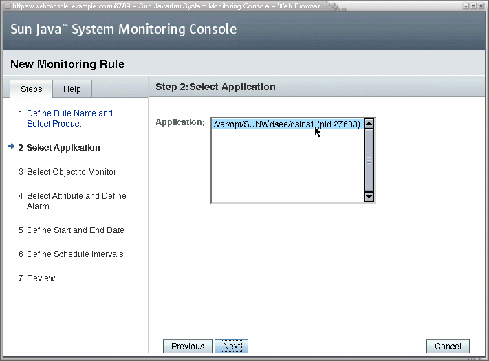

Elija la instancia del producto componente que desea supervisar. Si hay dos instancias del mismo producto instaladas en hosts separados, es posible que algunas instancias tengan nombres idénticos en esta tabla. En este caso, las instancias pueden estar en el mismo orden en que aparecen en la jerarquía del panel izquierdo, pero no hay ninguna manera segura de saberlo. Es posible que necesite crear reglas de supervisión idénticas en ambas instancias para garantizar que la regla se define.

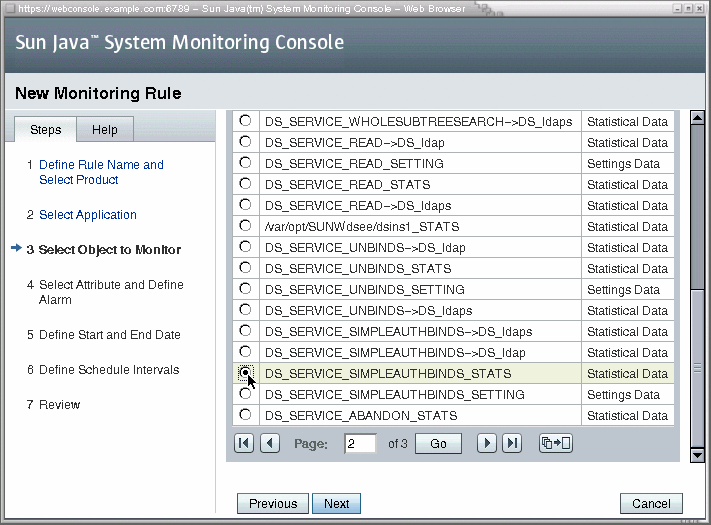

Seleccione el objeto que contenga el atributo que desea supervisar:

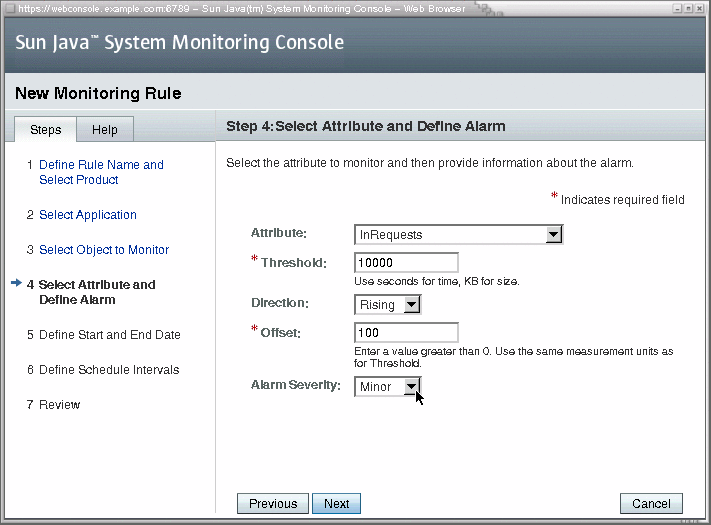

Ahora, puede especificar finalmente el atributo que se supervisará junto con los valores que generarán una alarma.

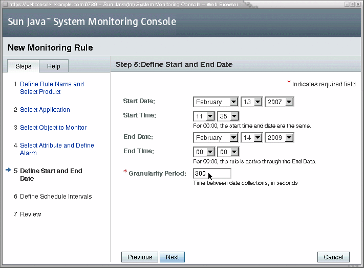

Introduzca las fechas de inicio y finalización para la regla. A diferencia de la programación que determina la actividad o inactividad de una regla, las fechas de inicio y finalización determinan el periodo de existencia de una regla. Si una hora de inicio está en el pasado, como ocurre siempre con el valor predeterminado, la supervisión asociada a esta regla se iniciará de forma inmediata.

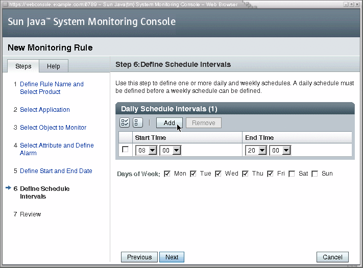

Opcionalmente, utilice los controles para crear uno o varios rangos de tiempo durante los cuales la regla estará activamente en supervisión. También puede seleccionar los días de la semana para crear una programación semanal.

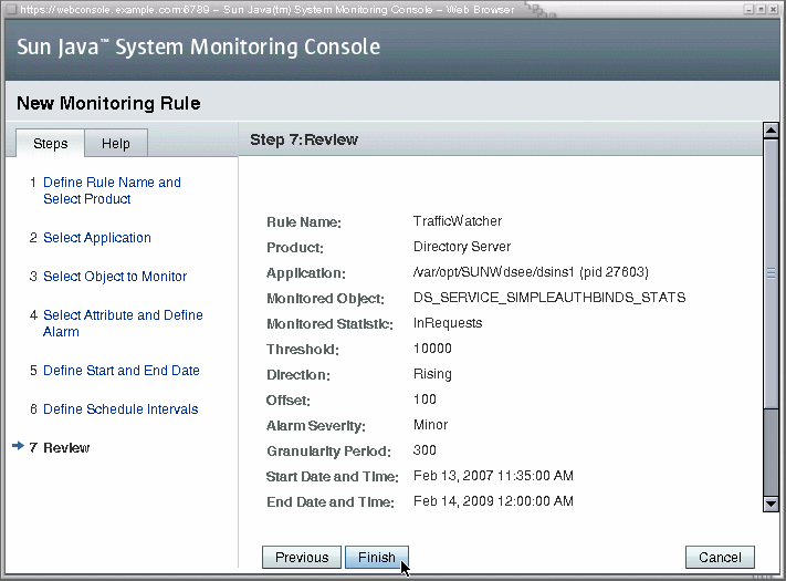

En este paso final del asistente de reglas, revise los datos introducidos y haga clic en Finalizar para crear la nueva regla.
Cuando finalice el asistente de reglas, debe volver a aparecer la ficha Monitoring Rules con la nueva regla incluida en la tabla de reglas.
