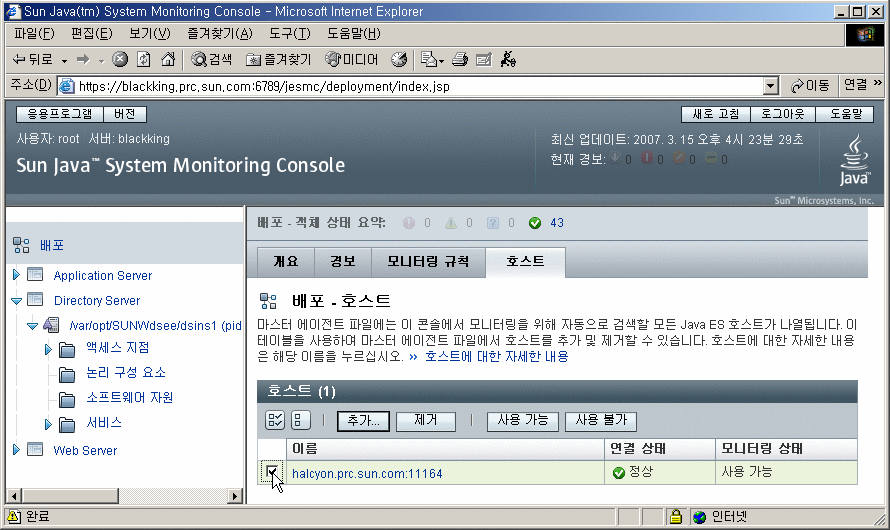

필요한 경우 Monitoring Console의 왼쪽에 있는 계층의 루트에서 "배포" 링크를 눌러 배포 수준 표시로 이동합니다. 그런 다음 오른쪽 창에 있는 호스트 탭을 누릅니다.
호스트 탭의 테이블은 Monitoring Console에 의해 모니터링되는 Java ES 구성 요소를 포함하는 모든 호스트를 나열합니다.
테이블의 왼쪽 열에 있는 확인란을 사용하여 모니터링을 중지할 모든 호스트를 선택합니다. 호스트 테이블의 맨 위에 있는 비활성화를 누릅니다.
호스트의 모니터링이 비활성화될 경우 계층에서 해당 호스트 아래의 모든 모니터링 객체가 비활성화됩니다. 비활성화된 상태에서 모니터링된 객체는 여전히 마지막 값을 포함할 수 있지만 더 이상 업데이트되지 않습니다. 비활성화된 객체에 의존하는 모니터링 규칙은 일시 중지됩니다. 비활성화된 호스트를 활성화하려면 호스트 테이블의 맨 위에 있는 활성화 버튼을 사용하여 이 절차를 수행합니다.
