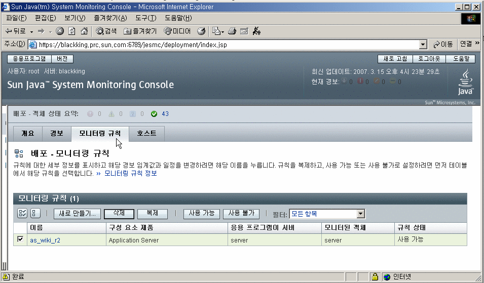

  1. 필요한 경우 Monitoring Console의 왼쪽에 있는 계층의 루트에서 "배포" 링크를 눌러 배포 수준 표시로 이동합니다. 이제 다음 화면 캡처와 같이 오른쪽 창의 모니터링 규칙 탭을 선택하고 모니터링 규칙 테이블에서 새로 만들기를 누릅니다.
    최상위 수준 배포의 모니터링 규칙 탭에는 모든 규칙의 테이블과 규칙을 관리하기 위한 컨트롤이 포함되어 있습니다.

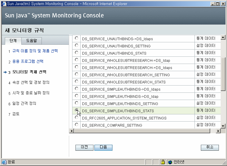

  4. 모니터링할 속성이 포함된 객체를 선택합니다.
    규칙 마법사의 3단계: 모니터링할 객체를 선택합니다.

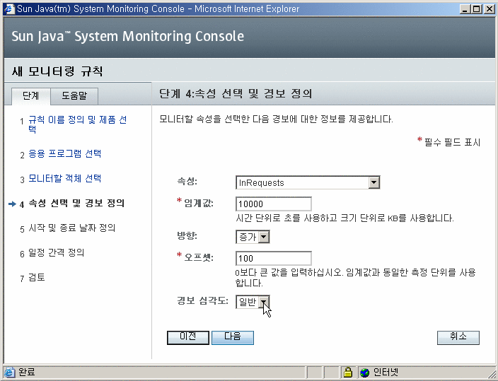

  5. 이제 마지막으로 경보를 생성하는 값과 함께 모니터링할 속성을 지정할 수 있습니다.
    규칙 마법사의 4단계: 임계값과 오프셋 값을 정의합니다.

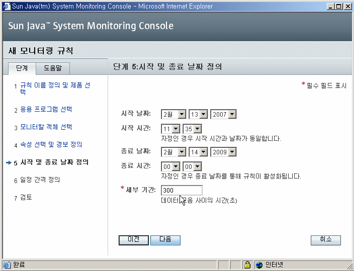

  6. 규칙의 시작 및 종료 날짜를 입력합니다. 규칙의 활성 또는 비활성화를 결정하는 일정과 달리 시작 및 종료 날짜는 규칙이 종료하도록 정의된 시간을 결정합니다. 시작 날짜가 과거이면 기본값에서 항상 그런 것처럼 이 규칙과 연관된 모니터링이 즉시 시작됩니다.
    규칙 마법사의 5단계: 새 규칙이 정의된 상태로 남아 있는 시간을 정의합니다.

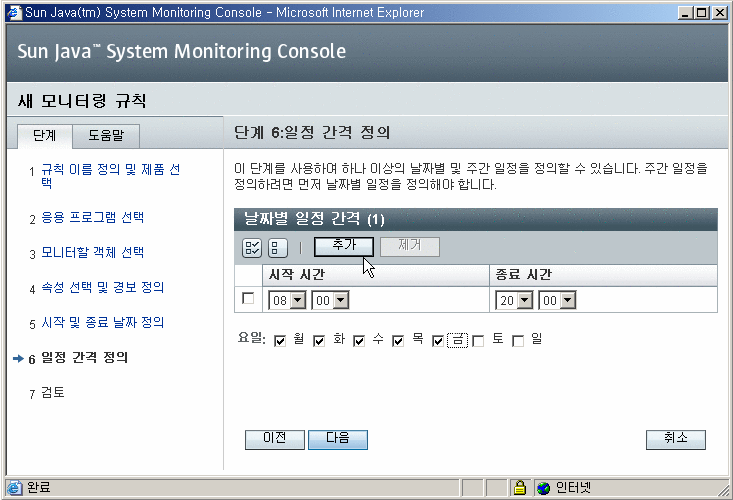

  7. 원하는 경우 컨트롤을 사용하여 규칙이 활성 모니터링 상태가 되는 하나 이상의 시간 범위를 만듭니다. 주간 일정을 만들기 위해 요일을 선택할 수도 있습니다.
    규칙 마법사의 6단계: 작업이 활성 상태로 있는 선택적 날짜별 및 주간 일정을 정의합니다.

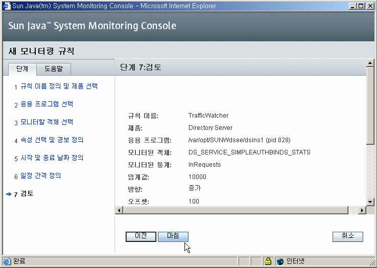

  8. 규칙 마법사의 마지막 단계에서는 입력을 검토하고 마침을 눌러 새 규칙을 만듭니다.
    규칙 마법사의 7단계: 입력을 검토하고 규칙을 만듭니다.
    규칙 마법사가 끝나면 규칙 테이블에 새 규칙이 있는 모니터링 규칙 탭을 다시 확인해야 합니다.
