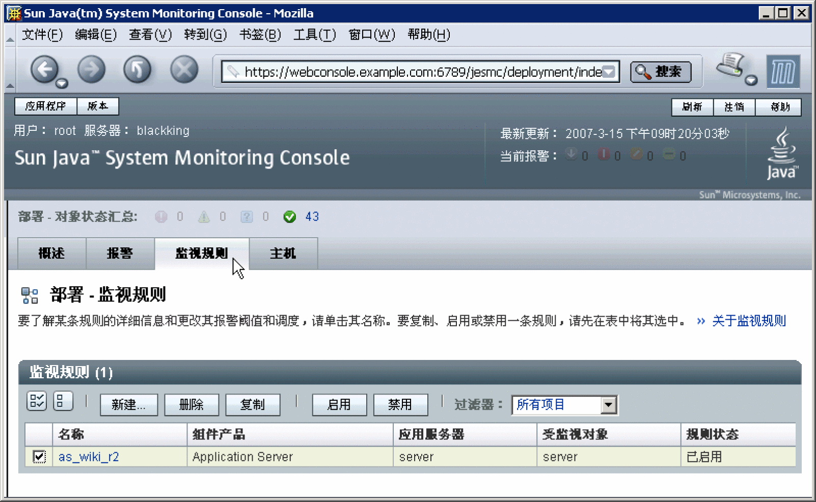

如有必要,单击 Monitoring Console 左侧的分层结构根目录上的“部署”链接,导航到“部署”级别屏幕。现在选择以下屏幕捕获中所示的右侧窗格中的“监视规则”选项卡,然后单击监视规则表中的“新建”:

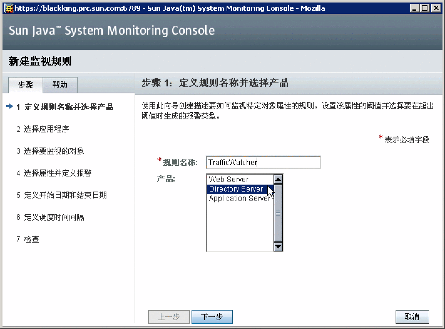

为新的监视规则指定名称并选择要监视的服务器的类型。

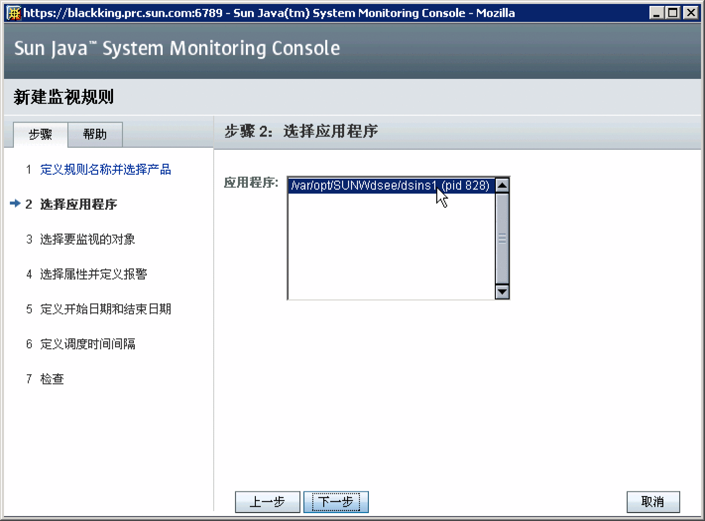

选择要监视的组件产品的实例。如果在独立主机上安装的同一产品存在两个实例,则某些实例可能在此表中具有相同的名称。在此情况下,这些实例的顺序可能与显示在左侧窗格的分层结构中的顺序相同,但不能确定是否是这样。您可能需要对这两个实例创建相同的监视规则,以确保定义了规则。

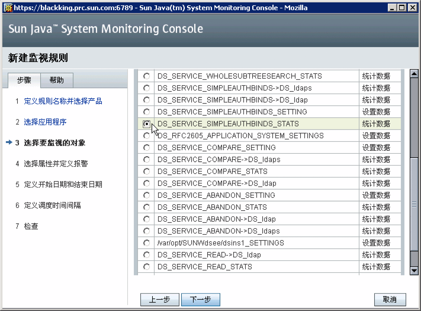

选择包含要监视的属性的对象:

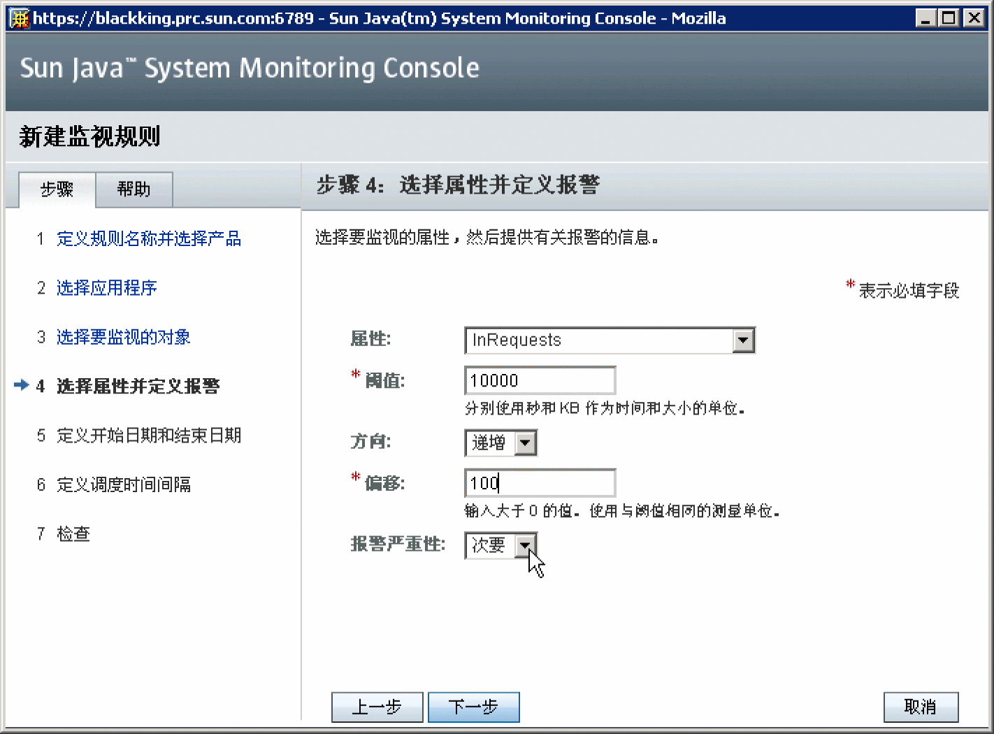

现在,可以最后指定要监视的属性以及将生成报警的值。

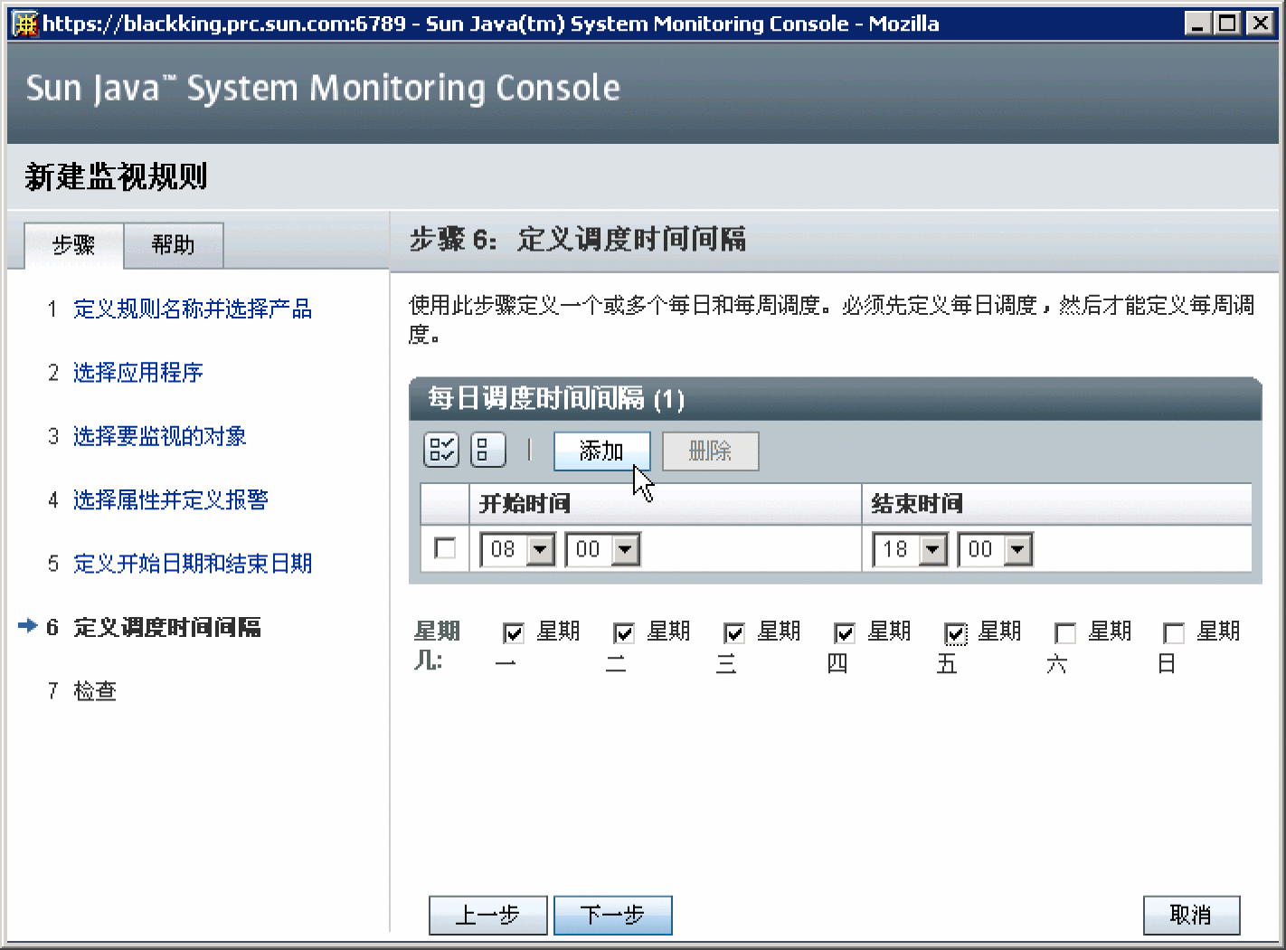

输入规则的开始日期和结束日期。与用于确定规则活动或不活动的调度不同,开始日期和结束日期用来确定什么时候规则是被定义为存在的。如果开始时间为过去的时间(默认值经常出现这种情况),则与此规则关联的监视将立即开始。
可选择使用控件来创建一个或多个时间范围,在该时间范围内规则将进行监视,也可以选择一周中的某些天来创建每周调度。

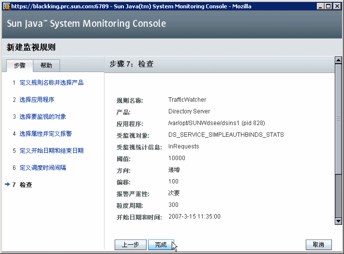

在规则向导的此最后步骤中,查看您的输入,然后单击“完成”以创建新规则。
完成规则向导后,应再次查看“监视规则”选项卡,此时新规则已在规则表中。
