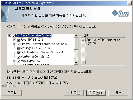

사용자 정의 설치 페이지가 표시됩니다.
해당 확인란을 선택 및 선택 취소하여 자동으로 설치 및 구성할 구성 요소를 선택합니다. 구성 요소를 모두 선택하거나 일부만 선택할 수 있습니다.
모든 구성 요소 선택.기본적으로 제품 선택 페이지에서 모든 제품이 선택됩니다.
일부 구성 요소 선택.먼저 Java ES 옆의 확인란을 선택 취소한 다음 설치할 구성 요소 옆의 확인란을 선택합니다. 구성 요소를 선택하면 선택된 구성 요소가 종속성을 가지는 다른 구성 요소도 자동으로 선택됩니다.
선택한 각 구성 요소에는 추가로 설치해야 하는 파일이 있으므로 설치에 필요한 디스크 공간이 추가됩니다. 페이지에 호스트에서 사용 가능한 디스크 공간과 선택된 구성 요소에 필요한 디스크 공간이 표시됩니다.
[선택한 모든 구성 요소의 다국어 패키지 설치] 옵션을 선택하여 언어 패키지를 설치합니다.
해당 확인란을 선택 및 선택 취소하여 설치할 구성 요소를 선택해야 합니다. 구성 요소를 모두 선택하거나 일부만 선택할 수 있습니다.
모든 구성 요소 선택.Sun Java Enterprise System 옆의 확인란을 선택합니다.
일부 구성 요소 선택.설치할 구성 요소 옆의 확인란을 선택합니다. 구성 요소를 선택하면 선택된 구성 요소가 종속성을 가지는 다른 구성 요소도 자동으로 선택됩니다.
원격 시스템에 설치된 구성 요소를 사용하려는 경우 설치 프로그램에서 선택한 구성 요소를 선택 취소할 수 있습니다.
