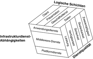

In der folgenden Abbildung sind diese drei Dimensionen der Lösungsarchitektur dargestellt.
Diese drei Dimensionen bilden zusammen ein einziges Framework, das die Beziehungen zwischen den Softwarekomponenten (sowohl application components als auch Infrastrukturkomponenten) berücksichtigt, die für das Erreichen der für eine Softwarelösung benötigten Dienstfunktionen und der Dienstqualität erforderlich sind.

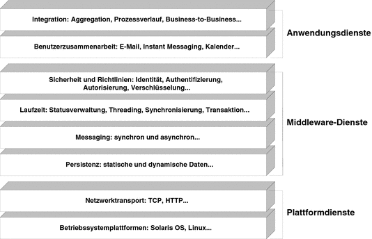

Die Infrastrukturdienstabhängigkeiten der Lösungsarchitektur werden in Abbildung 2–2 dargestellt. Die in dieser Abbildung dargestellten Ebenen sind eine vergrößerte Ansicht der in Abbildung 1–1 gezeigten Infrastrukturdienstebene. Die Hierarchie der in Abbildung 2–2 dargestellten Dienste und die Abhängigkeiten zwischen den Diensten bilden eine wichtige Dimension der logischen Architektur der Lösung. Diese Infrastrukturdienste liefern das Grundprinzip für Java ES-Systemdienstkomponenten (siehe Systemdienstkomponenten).
Im Allgemeinen können die in der folgenden Abbildung dargestellten Dienste in drei große Gruppen unterteilt werden: Plattformdienste auf niedrigster Ebene, Anwendungsdienste auf höchster Ebene und eine Gruppe von Middleware-Diensten, die ihren Namen ihrer Position zwischen den beiden anderen Gruppen verdanken.
Die folgenden Beschreibungen der verschiedenen Infrastrukturdienstebenen beziehen sich, wenn relevant, auf Java-Programmiersprachenprodukte und werden von der niedrigsten bis zur höchsten Ebene aufgeführt, wie in Abbildung 2–2 dargestellt:
Betriebssystemplattformen. Bieten die Basisunterstützung für alle Prozesse, die auf einem Computer ausgeführt werden. Das Betriebssystem verwaltet die physischen Geräte sowie den Arbeitsspeicher, die Threads und andere Ressourcen, die zur Unterstützung der Java Virtual Machine (JVMTM-Machine) erforderlich sind.
Netzwerktransport. Bietet die grundlegende Netzwerkunterstützung für die Kommunikation zwischen den verteilten Anwendungskomponenten, die auf den verschiedenen Computern ausgeführt werden. Zu diesen Diensten gehört auch die Unterstützung von Protokollen wie TCP und HTTP. Andere Kommunikationsprotokolle auf höheren Ebenen (siehe Messaging-Ebene) sind von diesen grundlegenden Transportdiensten abhängig.
Persistenz. Bietet Unterstützung für den Zugriff auf und die Speicherung von statischen Daten (wie Benutzer-, Verzeichnis- oder Konfigurationsinformationen) und dynamischen Anwendungsdaten (Informationen, die häufig aktualisiert werden).
Messaging: Bietet Unterstützung für die synchrone und asynchrone Kommunikation zwischen den Anwendungskomponenten. Synchrones Messaging besteht im Senden und Empfangen von Nachrichten in Echtzeit und umfasst Remote-Methodenaufrufe (RMI) zwischen J2EE-Komponenten und SOAP-Interaktionen zwischen Webdiensten. Asynchrones Messaging besteht in einer Kommunikation, bei der das Senden einer Nachricht nicht davon abhängt, ob der Konsument bereit ist, diese sofort zu empfangen. Die Spezifikationen für asynchrones Messaging, beispielsweise Java Message Service (JMS) und ebXML, sorgen für garantierte Zuverlässigkeit und andere Aspekte der Messaging-Semantik.
Laufzeit: Bietet die Unterstützung, die für jedes verteilte Komponentenmodell, beispielsweise J2EE- oder CORBA-Modelle, erforderlich ist. Neben dem Remote-Methodenaufruf, der für eng miteinander verknüpfte verteilte Komponenten benötigt wird, umfassen die Laufzeitdienste die Komponentenstatusverwaltung (Lebenszyklusverwaltung), die Thread-Pool-Verwaltung, die Synchronisierung (Mutex-Sperrung), Persistenzdienste, die verteilte Transaktionsüberwachung und die verteilte Ausnahmenverarbeitung. In einer J2EE-Umgebung werden diese Laufzeitdienste von EJB-Containern, Webcontainern und nachrichtengesteuerten Bean-Containern (MDB-Containern) auf einem Anwendungs- oder Webserver bereitgestellt.
Sicherheit und Richtlinie. Bietet Unterstützung für den sicheren Zugriff auf Anwendungsressourcen. Diese Dienste umfassen die Unterstützung für Richtlinien, die den gruppen- oder rollenbasierten Zugriff auf verteilte Ressourcen steuern, sowie Single Sign-On-Funktionen. Single Sign-On ermöglicht, dass die Authentifizierung eines Benutzers bei einem Dienst in einem verteilten System automatisch auf andere Dienste (J2EE-Komponenten, Geschäftsdienste und Webdienste) in diesem System angewendet wird.
Benutzerzusammenarbeit: Bietet Dienste, die bei der Unterstützung der direkten Kommunikation zwischen den Benutzern und der Zusammenarbeit der Benutzer in Unternehmens- und Internetumgebungen eine wichtige Rolle spielen. Diese Dienste sind Geschäftsdienste auf Anwendungsebene, die in der Regel von eigenständigen Servern, wie beispielsweise von einem E-Mail- oder einem Calendar Server, bereitgestellt werden.
Integration: Stellt die Dienste für die Aggregation vorhandener Geschäftsdienste bereit. Bietet eine gemeinsame Schnittstelle für den Zugriff auf die Dienste, wie dies in einem Portal der Fall ist, indem die Dienste über eine Prozess-Engine integriert werden, die diese innerhalb eines Produktionsworkflows koordiniert. Die Integration kann auch in Form von Business-to-Business-Interaktionen zwischen verschiedenen Unternehmen erfolgen.
Die in Abbildung 2–2 dargestellten Dienstebenen spiegeln die gegenseitige Abhängigkeit der Infrastrukturdienste wider, von der untersten Ebene der Betriebssystemdienste bis hinauf zur höchsten Ebene der Anwendungs- und Integrationsdienste. Im Allgemeinen ist jeder Dienst von untergeordneten Diensten abhängig und unterstützt selbst übergeordnete Dienste. Abbildung 2–2 stellt jedoch keine strenge Ebenenschichtung der Infrastrukturdienste dar. Dienste höherer Ebenen können direkt mit Diensten niedrigerer Ebenen interagieren, ohne von Zwischenebenen abhängig zu sein. So sind beispielsweise bestimmte Laufzeitdienste direkt von den Plattformdiensten abhängig, ohne eine der dazwischen liegenden Dienstebenen zu benötigen. Zusätzlich könnten auch andere Dienstebenen, wie Überwachungs- oder Verwaltungsdienste, ebenfalls in diese Konzeptdarstellung aufgenommen werden.

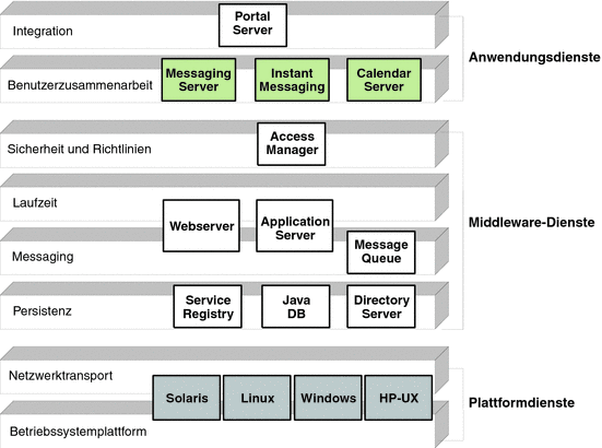

Java ES-Komponenten implementieren die verteilten Infrastrukturdienstebenen, die in Abbildung 2–2 dargestellt sind. Die Positionierung der Systemdienstkomponenten innerhalb der verschiedenen Ebenen wird in der folgenden Abbildung dargestellt:
Die in der Abbildung schattiert dargestellten Kästchen verweisen auf Komponenten, die nicht in Java ES enthalten sind. Zwar sind Benutzerzusammenarbeitskomponenten nicht Bestandteil von Java ES, sie werden jedoch oftmals gemeinsam mit Java ES-Komponenten bereitgestellt und innerhalb von Java ES-Architekturen verwendet. Diese Komponenten sind Teil der Sun Java Communications Suite und werden in diesem Dokument nur zu Darstellungszwecken referenziert. Betriebssystemplattformen sind darüber hinaus formell betrachtet nicht Teil von Java ES, sie sind jedoch in der Abbildung aufgeführt, um die Betriebssystemplattformen aufzuzeigen, auf denen Java ES-Komponenten unterstützt werden.
Im Allgemeinen ist jede der in Abbildung 2–3 dargestellten Java ES-Systemdienstkomponenten von in der Infrastruktur unter ihr liegenden Komponenten anhängig und unterstützt darüber liegende Komponenten. Diese Beziehung von Abhängigkeit und Unterstützung bildet einen Schlüsselfaktor bei der Konzeption logischer Architekturen.
Die folgende Abbildung zeigt die spezifischen Abhängigkeiten zwischen den Java ES-Systemdienstkomponenten, die in Abbildung 2–3 von oben nach unten verlaufend dargestellt werden.

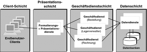

Dieser Abschnitt enthält Kurzbeschreibungen der vier logischen Schichten, die in Abbildung 2–4 dargestellt sind. Die Beschreibungen beziehen sich auf Anwendungskomponenten, die mithilfe eines auf der J2EE-Plattform basierenden Komponentenmodells implementiert wurden. Andere verteilte Komponentenmodelle hingegen, beispielsweise CORBA, unterstützen ebenfalls diese Architektur.
Client-Schicht: Die Client-Schicht umfasst die Anwendungslogik, auf die ein Endbenutzer über eine Benutzeroberfläche direkt zugreift. Die Logik in der Client-Schicht kann browserbasierte Clients, auf einem Desktop-Computer ausgeführte Java-Komponenten oder auf einem Handheld-Gerät ausgeführte mobileJavaTM 2 Platform Micro Edition-Clients (J2METM-Plattform) enthalten.
Präsentationsschicht: Die Präsentationsschicht umfasst Anwendungslogik, die Daten für die Zustellung an die Client-Schicht vorbereitet und Anforderungen der Client-Schicht für die Zustellung an die Back-End-Geschäftslogik verarbeitet. Die Logik in der Präsentationsschicht umfasst in der Regel J2EE-Komponenten, wie Java Servlet-Komponenten oder JSP-Komponenten, die Daten für die Zustellung im HTML- oder XML-Format vorbereiten oder Verarbeitungsanforderungen empfangen. Diese Schicht kann auch einen Zugangsdienst enthalten, der einen personalisierten, sicheren und benutzerdefinierten Zugriff auf die in der Geschäftsdienstschicht vorhandenen business services ermöglichen kann.
Geschäftsdienstschicht: Die Geschäftsdienstschicht umfasst die Logik, die die Hauptfunktionen der Anwendung ausführt: Datenverarbeitung, Implementierung der Geschäftsregeln, Koordination mehrerer Benutzer und Verwaltung externer Ressourcen, wie Datenbanken oder Legacy-Systeme. In der Regel umfasst diese Schicht eng miteinander verknüpfte Komponenten, die dem verteilten J2EE-Komponentenmodell entsprechen, wie Java-Objekte, EJB-Komponenten oder nachrichtengesteuerte Beans. Einzelne J2EE-Komponenten können für die Bereitstellung komplexer Geschäftsdienste, beispielsweise Inventardienste oder Steuerberechnungsdienste, zusammengefügt werden. Einzelne Komponenten und Dienstgruppen können in einem dienstorientierten Architekturmodell zu lose miteinander verknüpften Webdiensten zusammengefasst werden, die dem Schnittstellenstandard SOAP (Simple Object Access Protocol) entsprechen. Geschäftsdienste können auch als eigenständige Server, beispielsweise als Unternehmens-Calendar Server oder Messaging Server, erstellt werden.
Datenschicht: Die Datenschicht umfasst Dienste, durch die persistente Daten bereitgestellt werden, die von der Geschäftslogik verwendet werden. Die Daten können Anwendungsdaten sein, die in einem Datenbankverwaltungssystem gespeichert sind, oder Ressourcen- und Verzeichnisinformationen, die in einem Lightweight Directory Access Protocol-Datenspeicher (LDAP-Datenspeicher) gespeichert sind. Die Datendienste können auch Daten aus externen Quellen oder Daten aus Legacy-Computersystemen enthalten.

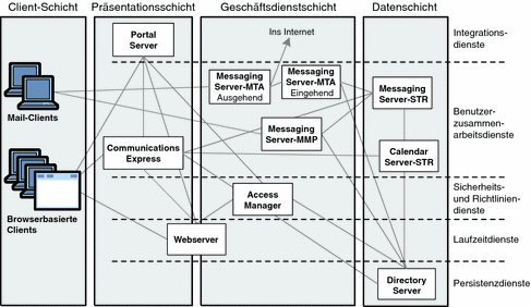

Eine logische Architektur, mit der die in Tabelle 2–4 identifizierten Portal-, Kommunikations- und Identitätsdienste mithilfe von Java ES-Komponenten und Komponenten der Sun Java Communications Suite (Messaging Server, Calendar Server, Instant Messaging usw.) bereitgestellt werden, wird in folgender Abbildung dargestellt. Die Architektur behandelt logisch getrennte Konfigurationen von Messaging Server als separate Komponenten, da diese unterschiedliche Dienste bereitstellen.
Die Komponenten sind in einer horizontalen Dimension platziert, die die standardmäßigen logischen Schichten darstellen. Die vertikale Dimension stellt die Infrastrukturdienstebenen dar. Die Interaktionen zwischen den Komponenten hängen entweder von ihrer Funktion als verteilte Infrastrukturdienste ab (Interaktionen zwischen Infrastrukturdienstebenen) oder von ihrer Rolle in einer Schichtenarchitektur der Anwendung (Interaktionen innerhalb und zwischen logischen Schichten).
In dieser Architektur arbeitet Access Manager, der auf die in Directory-Server gespeicherten Benutzerinformationen zugreift, als Schiedsrichter hinsichtlich der Authentifizierung und Autorisierung über Single Sign-On für den Portal Server und andere webbasierte Komponenten der Präsentationsschicht. Zu den Messaging Server -Komponenten gehört in der Datenschicht ein Nachrichtenspeicher (Messaging Server -STR), der Komponenten der Geschäftsdienstschicht sendet und abruft, sowie in der Präsentationsschicht eine HTTP-Zugangskomponente und Communications Express.
Die logische Architektur zeigt außerdem die Infrastrukturdienstabhängigkeiten zwischen den verschiedenen Komponenten. So hängt beispielsweise Portal Server für die Messaging- und Kalenderkanäle von Communications Express ab und für die Authentifizierungs- und Autorisierungsdienste von Access Manager. Diese Komponenten hängen wiederum von Directory-Server ab, von dem Sie Benutzerinformationen und Konfigurationsdaten erhalten. Einige Komponenten benötigen Webcontainerdienste, die Web Server bereitstellt.
