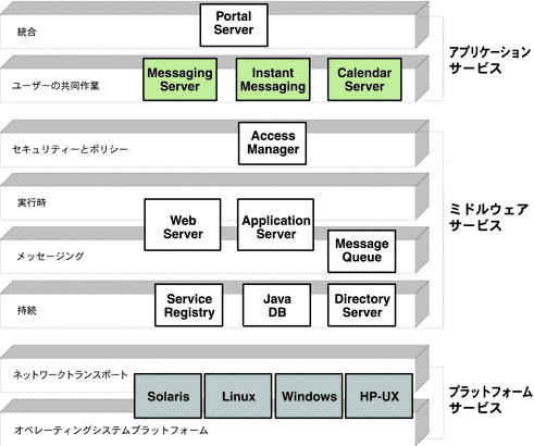

ソリューションアーキテクチャーのインフラストラクチャーサービスの依存関係を、図 2–2 に示します。この図に示されているレベルは、図 1–1 のインフラストラクチャーサービス層を詳細化したものです。図 2–2 のサービス階層とサービス間の依存関係が、ソリューションの論理アーキテクチャーの重要な次元を構成します。これらのインフラストラクチャーサービスは、JavaESシステムサービスコンポーネント(「システムサービスコンポーネント」を参照) の主な論理的根拠になります。
一般的に、次の図に示したサービスは、大きく3つのグループに分けられます。下位レベルのプラットフォームサービス、上位レベルのアプリケーションサービス、およびミドルウェアサービスのグループです。なお、ミドルウェアサービスという名前は、ほかの 2 つのグループの間にあることから付けられたものです。
次に、さまざまなインフラストラクチャーサービスレベルについて説明し、関連する場合には Java プログラミング言語のアーティファクトの参考情報も示します。図 2–2 に示された各サービスレベルについて、最下位レベルから順に説明します。
オペレーティングシステムプラットフォーム: コンピュータ上で実行されるすべてのプロセスに対し、基本的なサポートを提供します。オペレーティングシステムは、メモリー、スレッド、および Java 仮想マシン (JVMTM) のサポートに必要なその他のリソースに加えて、物理デバイスも管理します。
ネットワークトランスポート: 異なるコンピュータ上で実行されている分散型アプリケーションコンポーネント間での通信に必要な、基本的なネットワークサポートを提供します。これらのサービスには、TCP や HTTP などのプロトコルに対するサポートも含まれます。上位レベルのその他の通信プロトコル (「メッセージングレベル」を参照) は、これらの基本的なトランスポートサービスに依存しています。
持続: 静的データ (ユーザー、ディレクトリ、設定情報など) と動的アプリケーションデータ (頻繁に更新される情報) の両方に対するアクセスや格納に必要なサポートを提供します。
メッセージング: アプリケーションコンポーネント間の同期および非同期の通信に対するサポートを提供します。同期メッセージングでは、メッセージをリアルタイムで送受信します。これには、J2EE コンポーネント間のリモートメソッドの呼び出し (RMI) や Web サービスとの SOAP 対話も含まれます。非同期メッセージングの通信では、直後に受信するコンシューマの準備状況に関係なく、メッセージを送信します。JMS (Java Message Service) や ebXML などの非同期メッセージングの仕様では、信頼性の保証およびその他のメッセージング方式をサポートします。
実行時: J2EE モデルや CORBA モデルなどの分散型のコンポーネントモデルで必要となるサポートを提供します。実行時サービスには、密接に結合された分散型コンポーネントに必要なリモートメソッドの呼び出しの他に、コンポーネントの状態 (ライフサイクル) の管理、スレッドプールの管理、同期 (相互排他ロック)、持続サービス、分散するトランザクションの監視、分散する例外の処理などが含まれます。J2EE 環境では、これらの実行時サービスはアプリケーションサーバーまたは Web サーバーの EJB、Web、およびメッセージ駆動型 Bean コンテナから提供されます。
セキュリティーとポリシー: アプリケーションリソースへのセキュリティー保護されたアクセスに必要なサポートを提供します。これらのサービスには、グループまたはロールに基づく分散型リソースへのアクセスを制御するポリシーのサポートや、シングルサインオン 機能が含まれます。シングルサインオンを使用すると、ある分散型システム内の 1 つのサービスに対するユーザー認証を、同じシステム内の他のサービス (J2EE コンポーネント、ビジネスサービス、Web サービスなど) に自動的に適用できます。
ユーザーの共同作業: ユーザー間の直接通信およびエンタープライズ内とインターネット環境内でのユーザー間の共同作業に対するサポートで重要な役割を果たすサービスを提供します。これらのサービスは、一般的にスタンドアロンサーバー (電子メールサーバーやカレンダサーバーなど) から提供されるアプリケーションレベルのビジネスサービスです。
統合: 既存のビジネスサービスを集約するサービスを提供します。サービスにアクセスするための共通インタフェースを、ポータルと同様に提供するか、またはこれらのサービスを本稼動ワークフロー内で調整するプロセスエンジンを使用して統合することによって提供します。統合は、異なる企業間における企業間 (B2B) 統合として行なわれることもあります。
図 2–2 に示したサービスレベルは、最下位レベルのオペレーティングシステムサービスから最上位レベルのアプリケーションサービスや統合サービスまで、インフラストラクチャーサービス間の依存関係を反映しています。通常、各サービスはその下にあるサービスに依存し、その上にあるサービスをサポートします。ただし、図 2–2 は、インフラストラクチャーサービスの厳密な階層を表しているわけではありません。上位レベルのサービスは、中間のレベルに依存せずに、下位レベルのサービスと直接対話することができます。たとえば、一部の実行時サービスは、中間にあるサービスレベルを介さずに、プラットフォームサービスに直接依存する場合があります。さらに、監視サービスや管理サービスなどのその他のサービスレベルも、ここでの概念的な説明に含まれることがあります。
Java ES コンポーネントは、図 2–2 に示した分散型インフラストラクチャーサービスレベルを実装したものです。システムサービスコンポーネントのさまざまなレベル内における位置関係を、次の図に示します。
図の中で影付きのボックスの部分は、Java ES に含まれていないコンポーネントを示します。ユーザーの共同作業コンポーネントは、Java ES の一部ではありませんが、多くの場合 Java ES コンポーネントとともに配備され、Java ES アーキテクチャー内で使用されます。これらのコンポーネントは Sun Java Communications Suite の一部であり、このマニュアルでは例示目的でのみ参照されています。また、オペレーティングシステムプラットフォームも正式には Java ES の一部ではありませんが、Java ES コンポーネントがサポートされているオペレーティングシステムプラットフォームを示すために図に含まれています。
一般に、図 2–3 に示した各 Java ES システムサービスコンポーネントは、インフラストラクチャー内でその下にあるコンポーネントに依存し、その上にあるコンポーネントをサポートします。それらの依存関係とサポートの関係は、論理アーキテクチャーを設計する上で重要な要素です。
次の表に、Java ES システムサービスコンポーネント間の具体的な関係を示します。この表では図 2–3 と同様に、最上位から順に記載しています。

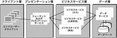

分散型エンタープライズアプリケーションの相互に作用するソフトウェアコンポーネントは、いくつかの論理層に存在するとみなすことができます。これらの層は、提供するサービスの性質に基づいて、ソフトウェアコンポーネントの論理的および物理的な独立性を表しています。
ソリューションアーキテクチャーの論理層の次元を、次の図に示します。
論理層アーキテクチャーは基本的に、図 1–1 の分散型エンタープライズアプリケーション層を表します。「インフラストラクチャーサービスレベル」で説明した Java ES システムサービスコンポーネントは、図 2–4 に示したすべての論理層に含まれるアプリケーションコンポーネントをサポートします。論理層の概念は、主にカスタムエンタープライズアプリケーションに当てはまりますが、Sun Java Communications Suite コンポーネントおよび一部のポータルサービスが提供する共同作業サービスにも当てはまります。
ここでは、図 2–4 に示した 4 つの論理層について簡単に説明します。この説明では、J2EE プラットフォームコンポーネントモデルを使用して実装されたアプリケーションコンポーネントを取り上げます。ただし、CORBA など、その他の分散型のコンポーネントモデルも、このアーキテクチャーをサポートしています。
クライアント層: クライアント層は、エンドユーザーがユーザーインタフェースを通して直接アクセスするアプリケーションロジックによって構成されます。クライアント層のロジックには、ブラウザベースのクライアント、デスクトップコンピュータ上で実行される JavaTM コンポーネント、または携帯型のデバイス上で実行される J2METM プラットフォーム (Java 2 Platform, Micro Edition) モバイルクライアントが含まれることがあります。
プレゼンテーション層: プレゼンテーション層は、クライアント層に配信するデータを準備し、クライアント層からのバックエンドビジネスロジックへの配信の要求を処理するアプリケーションロジックで構成されます。プレゼンテーション層のロジックは通常、Java サーブレットコンポーネントや JSP コンポーネントなどの J2EE コンポーネントから構成されます。これらのコンポーネントは、HTML 形式や XML 形式の配信用データを準備したり、処理要求を受信したりします。また、この層にはポータルサービスが含まれることもあります。ポータルサービスは、ビジネスサービス層のビジネスサービスへのパーソナル化、セキュリティー保護、およびカスタマイズされたアクセス機能を提供できます。
ビジネスサービス層: ビジネスサービス層は、アプリケーションの主要機能を実行するロジックで構成されます。それらの機能には、データの処理、ビジネスルールの適用、複数ユーザーの調整、データベースや旧バージョンシステムのような外部リソースの管理などがあります。通常、この層は、Java オブジェクト、EJB コンポーネント、メッセージ駆動型 Beans などの J2EE 分散型コンポーネントモデルに準拠する、密接に結合されたコンポーネントで構成されます。個々の J2EE コンポーネントは、在庫情報サービスや税額計算サービスなどの複雑なビジネスサービスを配信するように組み立てることができます。個々のコンポーネントやサービスアセンブリは、サービス指向アーキテクチャーモデル内で緩やかに結合された、SOAP (Simple Object Access Protocol) インタフェース標準に準拠した Web サービスとしてカプセル化できます。ビジネスサービスは、エンタープライズカレンダサーバーやメッセージングサーバーのようなスタンドアロンのサーバーとして構築することもできます。
データ層: データ層は、ビジネスロジックで使用される持続データを提供するサービスで構成されます。このデータは、データベース管理システムに格納されているアプリケーションデータであることも、LDAP (Lightweight Directory Access Protocol) データストアに格納されているリソース情報およびディレクトリ情報であることもあります。このデータサービスには、外部ソースからのデータ供給や旧バージョンのコンピューティングシステムからアクセス可能なデータが含まれることがあります。
図 2–4 に示したアーキテクチャーの次元は、コンポーネントの論理的および物理的な独立性に重点を置いており、4 つの異なる層として表現されています。これらの層は、ネットワーク環境内のさまざまなコンピュータ間でのアプリケーションロジックの区分を表しています。
論理的な独立性: アーキテクチャーモデルの 4 つの層は、論理的な独立性を表しています。ある層 (ビジネスサービス層など) のアプリケーションロジックは、ほかの層のロジックとは無関係に変更することができます。プレゼンテーション層またはクライアント層のロジックを変更またはアップグレードしなくても、ビジネスロジックの実行を変更できます。このような独立性により、たとえば、ビジネスサービスコンポーネントを変更しなくても、新しいタイプのクライアントコンポーネントを導入できます。
物理的な独立性: 4 つの層は、物理的な独立性も表しています。各層内のロジックは、それぞれ異なるハードウェアプラットフォーム上に (つまり、異なるプロセッサ構成、チップセット、およびオペレーティングシステム上に) 配備できます。この独立性により、個々のコンピューティング要件および最大限に拡張されたネットワーク帯域幅に最適に対応するように、コンピュータ上の分散型アプリケーションコンポーネントを実行することが可能になります。
アプリケーションコンポーネントやインフラストラクチャーコンポーネントをハードウェア環境 (つまり、配備アーキテクチャー) にマッピングする方法は、ソフトウェアソリューションの規模や複雑さに応じて、さまざまな要因によって決定されます。小規模の配備の場合は、配備アーキテクチャーに含まれるのは数台のコンピュータのみである場合があります。大規模の配備の場合は、ハードウェア環境へのコンポーネントのマッピングには、各コンピュータの速度と演算能力、ネットワークリンクの速度と帯域幅、セキュリティーおよびファイアウォールの考慮事項、高可用性およびスケーラビリティーのためのコンポーネントのレプリケーションの方針などの要素を考慮する場合があります。

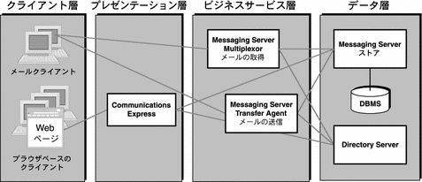

図 2–3 で示したように、Java ES インフラストラクチャーサービスコンポーネントは、分散型ソフトウェアソリューションの基盤となるインフラストラクチャーサポートを提供します。それらのソリューションの一部には、Sun Java Communications Suite コンポーネントおよび一部の Java ES コンポーネントが提供するアプリケーションレベルサービスが含まれます。それらのソリューションは、論理層の設計方法を使用します。
たとえば、Messaging Server が提供する電子メール通信サービスは、いくつかの論理的に区別された Messaging Server 設定を使用して実装されます。これらの異なる設定はそれぞれ、一連の異なるサービスを提供します。メッセージングソリューションを設計するときには、これらの異なる設定は、次の図に示すように別々の論理層に存在する個々のコンポーネントとして表されます。図中のコンポーネント間を結ぶ線は対話を表しています。
次の図は、完全な論理アーキテクチャーを表しているわけではありません。図を簡略化するために、多くの Java ES コンポーネントが省略されています。
コミュニケーションコンポーネントは Java ES の一部ではありませんが、多くの場合 Java ES コンポーネントとともに配備され Java ES アーキテクチャー内で使用されます。これらのコミュニケーションコンポーネントは Sun Java Communications Suite の一部であり、このマニュアルでは例示のためにのみ参照されています。
Messaging Server 機能を論理的に異なる層に分けることにより、Messaging Server の論理的に区別された設定を物理環境内の異なるコンピュータに配備できます。物理的に分離すると、サービス品質の要件 (「次元 3: サービスの品質」を参照) を柔軟に満たすことができます。たとえば、インスタンスごとに異なる可用性ソリューションを提供したり、Messaging Server 機能ごとに異なるセキュリティーを実装できます。
