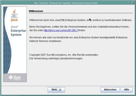

Nachdem Sie das Installationsprogramm gestartet haben, wird die Begrüßungsseite mit der URL zur Java ES-Systemdokumentation angezeigt. Klicken Sie auf den Link und versehen Sie die Seite zur zukünftigen Referenz mit einem Lesezeichen (erfordert eine Internetverbindung).
Die Schaltflächen auf den Seiten des Installationsprogramms werden folgendermaßen verwendet:
Um zur nächsten Seite zu gelangen, klicken Sie auf "Weiter".
Um das Installationsprogramm zu beenden, ohne eine Installation durchzuführen, klicken Sie auf "Abbrechen".
Um die Dokumentation zu der derzeit angezeigten Seite aufzurufen, klicken Sie auf "Hilfe".
Um Ihre Eingabe auf einer vorherigen Seite zu überprüfen oder zu ändern, klicken Sie auf "Zurück".

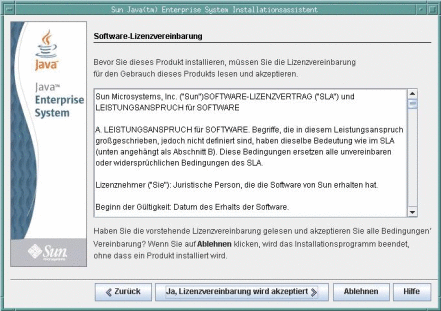

Klicken Sie auf der Begrüßungsseite auf "Weiter", um die Software-Lizenzvereinbarung anzuzeigen.
Führen Sie einen der folgenden Schritte durch:
Um die Vereinbarung zu akzeptieren und die Installation fortzusetzen, klicken Sie auf "Ja, Lizenzvereinbarung wird akzeptiert".
Um das Installationsprogramm zu beenden, ohne die Installation durchzuführen, klicken Sie auf "Ablehnen".
