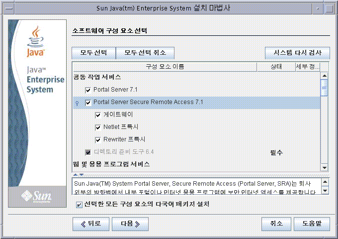

Java ES는 하위 구성 요소를 포함한 제품 구성 요소 및 공유 구성 요소로 구성됩니다. 제품 구성 요소 및 해당 하위 구성 요소는 Java ES 설치 프로그램에서 선택하여 설치할 수 있습니다. 공유 구성 요소는 제품 구성 요소를 지원하며 자신에게 종속되어 있는 제품 구성 요소를 선택하는 경우 자동으로 선택됩니다. 또한 다른 제품 구성 요소에서 서비스가 필요한 경우에도 해당 제품 구성 요소가 자동으로 선택됩니다. 구성 요소 종속성에 대한 보다 자세한 정보가 필요하면 “알고 있어야 하는 구성 요소 상호 종속성이 있습니까?”를 참조하십시오.
소프트웨어 구성 요소 선택 페이지에는 선택하여 설치할 수 있는 제품 구성 요소 및 하위 구성 요소가 나열됩니다. 하위 구성 요소를 보려면 다음 화면 캡처의 Portal Server Secure Remote Access와 같이 해당 제품 구성 요소 확인란 왼쪽에 있는 기호를 누릅니다.
소프트웨어 구성 요소 선택 페이지의 확인란에 있는 표시는 다음과 같은 의미를 나타냅니다.
음영이 없는 상자의 확인 표시는 구성 요소 또는 하위 구성 요소가 설치를 위해 선택되었음을 나타냅니다.
Application Server에 표시된 것과 같은 대시는 구성 요소의 하위 구성 요소가 여러 상태임을 나타냅니다. 예를 들어, 일부 하위 구성 요소는 이미 설치되었고, 일부는 새로 설치할 때 설치될 예정이며, 일부는 선택 취소된 상태입니다.
희미하게 표시된 이름(예: Domain Administration Server) 옆의 음영이 있는 상자의 선택 취소할 수 없는 확인 표시는 해당 구성 요소의 정확한 버전이 이미 호스트에 설치되어 있음을 나타냅니다.
이 페이지에 있는 버튼 및 기타 인터페이스 요소를 사용하여 다음 작업을 수행할 수 있습니다.
구성 요소 및 하위 구성 요소를 모두 선택하려면 [모두 선택]을 누릅니다. 전체는 아니지만 많은 구성 요소를 설치하려면 [모두 선택]을 누른 후 필요하지 않은 구성 요소 또는 하위 구성 요소의 선택을 취소합니다.
모든 구성 요소 및 하위 구성 요소의 선택을 취소하려면 [모두 선택 취소]를 누릅니다.
시스템에서 기존 구성 요소를 다시 검사하고 상태 및 세부 정보를 업데이트하려면 [시스템 다시 검사]를 누릅니다.
설치할 구성 요소 및 하위 구성 요소를 선택하려면 해당 구성 요소의 확인란을 선택합니다. 구성 요소의 하위 구성 요소를 보려면 해당 확인란 왼쪽에 있는 기호를 누릅니다. 하위 구성 요소가 있는 구성 요소를 선택하면 해당 하위 구성 요소가 자동으로 선택됩니다.
모든 공유 구성 요소를 현재 Java ES 릴리스로 업그레이드하려면 [공유 서비스] 아래에서 [모든 공유 구성 요소]를 선택합니다. 이 확인란을 선택하지 않으면 선택한 제품 구성 요소의 공유 구성 요소만 설치 또는 업그레이드됩니다.
또한 Monitoring Console 및 Java DB도 [공유 서비스]에 나열되어 있습니다. 모니터링은 Java ES 5에 포함된 최신 기능이며 Monitoring Console을 포함합니다. 모니터링에 대한 자세한 내용은 Java ES 5 Update 1 모니터링 설명서를 참조하십시오. Java DB는 Sun이 지원하는 오픈 소스 Apache Derby 100% Java 데이터베이스의 배포판으로서 이전에는 Derby Database라고 불렀습니다.
구성 요소 및 하위 구성 요소의 설치 상태에 대한 자세한 정보를 보려면 [상태] 및 [세부 정보] 열을 검토하십시오. 이 열은 일반적으로 비어 있는데 이는 해당 구성 요소 또는 하위 구성 요소가 시스템에 설치되지 않았음을 나타냅니다. 기타 상태 값은 다음과 같습니다.

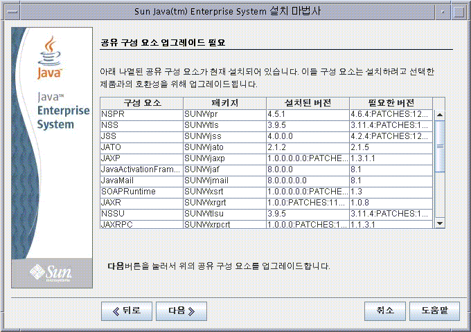

SolarisTM 운영 체제(Solaris OS)의 경우 소프트웨어 구성 요소 선택 페이지에서 [다음]을 누르면 Java 2 Software Development Kit, Standard Edition(J2SE SDK)에 대해 다음과 같은 페이지가 표시됩니다.
설치 프로그램에서 호환되지 않는 시스템 차원의 J2SE SDK 버전을 검색한 경우 이 페이지가 표시됩니다. 자동 업그레이드의 기본 선택 사항을 그대로 유지하면 최신 버전으로 업그레이됩니다.
JDK가 상위 버전이고 하나 이상의 JDK 패키지(예: 64비트 JVMTM 소프트웨어)가 누락된 경우 설치 프로그램은 이 버전을 호환되지 않는 버전으로 처리합니다. 이런 경우 자동 업그레이드 옵션을 그대로 유지하면 JDK가 Java ES에서 필요한 버전으로 다운그레이드됩니다.
소프트웨어를 설치하려는 호스트에 호환되지 않는 버전의 제품 구성 요소가 있는 경우 이 구성 요소를 제거해야 합니다. 일반적으로 제품 구성 요소는 설치 프로그램에서 업그레이드할 수 없지만 몇 가지 예외도 있습니다. 버전 호환성 문제에 대한 자세한 내용은 “다른 Java ES 구성 요소가 이미 호스트에 있는 경우 문제가 됩니까?”를 참조하십시오.
설치 중에 필요하지만 호스트에 아직 설치되지 않은 공유 구성 요소가 자동으로 설치됩니다. 호스트에 이미 설치되어 있지만 버전이 Java ES 릴리스 요구 사항과 맞지 않는 공유 구성 요소가 있는 경우에는 호환되지 않는 항목이 나열된 공유 구성 요소 업그레이드 필요 페이지가 표시됩니다. 호환성 문제가 해결되기 전까지는 설치 프로그램을 진행할 수 없습니다.
다음 중 원하는 작업을 수행합니다.
공유 구성 요소를 올바른 버전으로 자동 업그레이드하려면 [다음]을 누릅니다.
공유 구성 요소를 자동으로 업그레이드하지 않도록 지정하려면 [취소]를 눌러 설치 프로그램을 종료합니다. 호환되지 않는 공유 구성 요소를 업그레이드한 후 설치 프로그램을 다시 실행하십시오.
설치 프로그램을 종료하지 않고 계속 진행하려면 [뒤로]를 눌러 호환성 문제가 있는 구성 요소를 제거하여 설치할 구성 요소의 선택을 수정합니다.

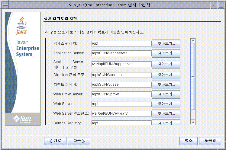

공유 구성 요소 페이지에서 [다음]을 누르면 설치 디렉토리 지정 페이지에 선택한 구성 요소의 기본 설치 디렉토리가 표시됩니다.
기본 디렉토리가 적합하지 않으면 필요에 따라 대체 경로를 찾아보고 변경합니다. 설치 프로그램이나 구성자에서 경로 이름을 요청할 때마다 해당 정보를 지정해야 하므로 이와 같은 대체 경로 이름은 적어 두도록 하십시오. 기본 디렉토리 및 포트의 전체 목록을 보려면 “기본 설치 디렉토리 및 포트”를 참조하십시오.

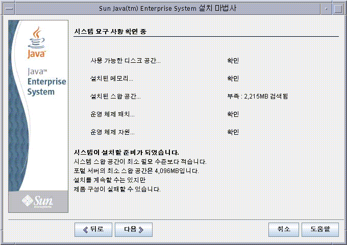

[다음]을 누르면 모든 시스템 요구 사항이 충족되었는지 확인하기 위한 시스템 검사가 실행됩니다. 이 과정에서는 선택한 구성 요소에 따라 디스크 공간, 메모리, 스왑 공간 및 패치와 같은 시스템 자원을 검사합니다. 검사를 완료하면 시스템 요구 사항 확인 중 페이지에 결과가 표시됩니다.
요구 사항이 충족되지 않은 경우 수행해야 할 작업을 알려주는 메시지가 표시됩니다. 시스템 검사 내용에 따라 다음과 같이 필요한 작업을 수행합니다.
시스템이 요구 사항을 충족하는 경우 다른 메시지 없이 '시스템이 설치할 준비가 되었습니다.'라는 메시지가 페이지에 표시됩니다. [다음]을 눌러 설치를 계속합니다.
시스템이 권장되는 최소 메모리 또는 스왑 공간을 충족하지 않는 경우 문제점을 알려주는 메시지와 함께 '시스템이 설치할 준비가 되었습니다.'라는 메시지가 페이지에 표시됩니다(이전 화면 캡처 참조). [다음]을 눌러 작업을 계속합니다. 단, 설치 완료 시 메모리 또는 스왑 공간을 추가해야 하며, 추가하지 않을 경우 성능 저하 및 기타 심각한 문제가 발생할 수 있습니다.
시스템이 설치 작업을 진행하는 데 필요한 요구 사항을 충족하지 않는 경우 '시스템이 설치할 준비가 되지 않았습니다.'라는 메시지가 페이지에 표시됩니다. 계속 진행하려면 조치를 취해야 합니다. [보고서 보기]를 눌러 문제를 파악한 후 설치 프로그램을 중지하지 않고 문제를 수정할 수 있는 경우, 지정된 오류를 수정하고 [다시 검사]를 눌러 시스템을 다시 검사하십시오. 시스템이 계속 요구 사항을 충족시키지 못할 경우에는 [취소]를 눌러 설치 프로그램을 종료하고 문제를 해결한 후 설치 프로그램을 다시 실행합니다.
시스템 검사가 완료되고 시스템이 만족할 만한 상태이면 [다음]을 누릅니다.

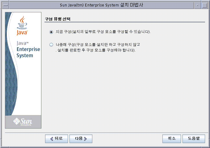

구성 유형 선택 페이지에서는 설치 중에 설치 프로그램을 통해 특정 구성 요소를 구성할지, 아니면 나중에 해당 구성자를 실행할지를 지정할 수 있습니다.
이 페이지에서[지금 구성] 또는 [나중에 구성] 중에 선택할 수 있습니다.
기본적으로 [지금 구성]이 선택되며 설치 중에 설치 프로그램에서 특정 구성 요소를 구성할 수 있습니다. 설치 중에 구성할 수 있는 구성 요소는 다음과 같습니다.
Access Manager
Application Server
Directory Server
HADB
Portal Server
Proxy Server
Web Server
설치 중에 구성할 수 없고 나중에 구성해야 하는 구성 요소는 다음과 같습니다.
Java DB
Monitoring Console
Service Registry
Sun Cluster
Sun Cluster Agent
Sun Cluster Geographic Edition
Sun Cluster 소프트웨어는 설치 중에 구성할 수 없지만 해당 구성 요소에 대해 [지금 구성]을 선택할 경우 원격 지원을 사용하여 사후 설치 구성을 단순화할 수 있는 옵션이 제공됩니다.
설치 중에 구성할 수 있는 구성 요소에 대해 [지금 구성]을 선택하면 설치 프로그램에서 구성 정보를 확인하고 각 구성 요소에 대해 여러 구성 페이지를 진행합니다. 실행 가능한 인스턴스가 만들어지므로 설치가 완료된 후 설치 중에 구성된 구성 요소를 시작하고 확인할 수 있습니다.
설치 중에 구성할 수 없는 구성 요소에 대해 [지금 구성]을 선택하면 설치 프로그램에서 해당 사실을 알려주는 페이지를 표시합니다. 실행 가능한 인스턴스는 구성 마법사 또는 개별 구성 요소의 구성 파일에 구성 값을 입력하여 나중에 만들 수 있습니다.
[나중에 구성]을 선택하면 설치 프로그램이 구성 요소 소프트웨어 파일을 호스트에 복사하지만 구성이 수행되지는 않습니다. 설치 프로그램은 추가 구성 작업 없이 진행되며 실행 가능한 인스턴스도 만들어지지 않습니다. 실행 가능한 인스턴스는 구성 마법사 또는 개별 구성 요소의 구성 파일에 구성 값을 입력하여 만들 수 있습니다. 모든 구성 요소는 설치 후 구성할 수 있습니다.
[나중에 구성]을 선택한 경우 “설치 준비 완료” 페이지로 이동하고[지금 구성]을 선택한 경우에는 구성 페이지를 진행합니다.

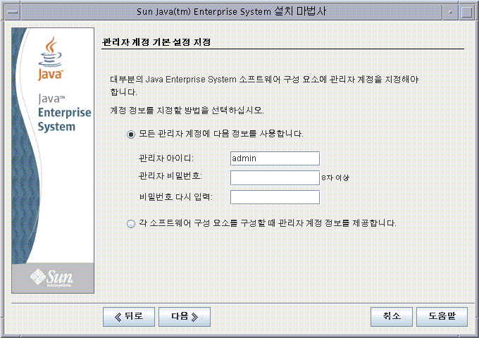

두 개 이상의 구성 요소를 지금 구성하도록 선택한 경우 먼저 관리자 계정 기본 설정 지정 페이지에서 관리자 정보를 지정해야 합니다. 구성 요소를 하나만 선택한 경우에는 이 페이지를 건너 뛰고 공통 서버 설정 지정 페이지에서 관리자 아이디와 비밀번호를 지정합니다.
계정 기본 설정 페이지에서는 모든 제품 구성 요소에 동일한 관리자 계정을 사용할지 아니면 각 구성 요소마다 계정 정보를 입력할지를 지정할 수 있습니다. 각각의 선택 결과는 다음과 같습니다.
모든 제품 구성 요소에 동일한 관리자 정보를 사용하면 설치 프로그램의 후속 페이지에서 이 정보를 묻지 않고 이 페이지에 입력한 값을 사용합니다.
각 제품 구성 요소마다 관리자 정보를 입력하면 설치 중에 각 구성 요소를 구성할 때 이 정보를 물어봅니다.
Java ES의 관리자 비밀번호에는 공백 또는; & ( ) ! | < > ' " $ ^ \ # / , @ % 등의 기호를 사용하지 마십시오.

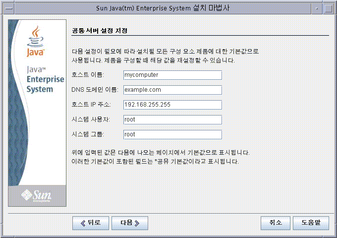

[다음]을 누르면 공통 서버 설정 지정 페이지가 표시됩니다.
다음 화면 캡처의 경우 이전 계정 기본 설정 페이지에서 모든 구성 요소에 대해 단일 관리자 계정 및 비밀번호를 사용하도록 선택했기 때문에 관리자 아이디 및 관리자 비밀번호와 관련된 필드가 표시되지 않습니다.
공통 서버 설정은 여러 구성 요소에서 사용하는 매개 변수입니다. 기본값을 그대로 사용하거나 대체 데이터를 사용하여 전역 필드에 관한 설치 프로그램의 질문에 답합니다. 이 페이지에서 입력한 값이 후속 제품 구성 요소 구성 페이지에 기본값으로 표시됩니다. 해당 필드에 대한 자세한 내용은 온라인 도움말 또는 “공통 설정”을 참조하십시오.

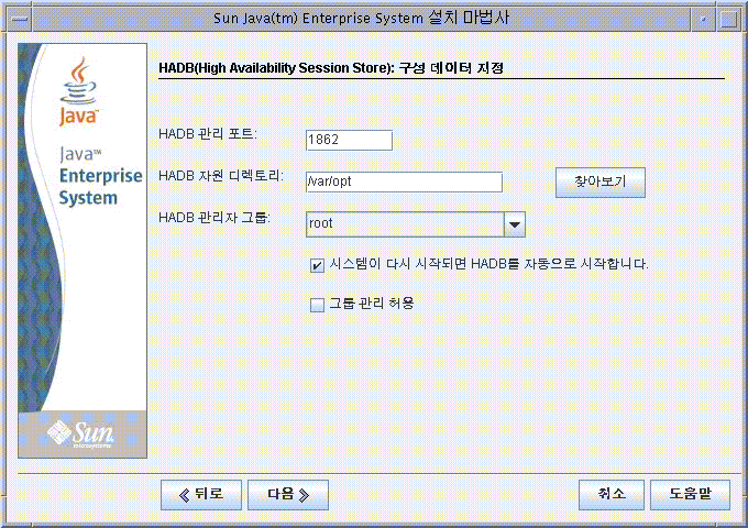

[다음]을 눌러 지금 구성 설치를 위해 선택한 구성 요소의 구성 페이지로 이동합니다. 구성 페이지가 한 페이지씩 표시됩니다. 다음 화면 캡처는 일반적인 구성 요소 구성 페이지를 보여줍니다.
구성 페이지의 일부 필드에는 공통 서버 설정 지정 페이지의 기본값이 표시됩니다. 기본값을 그대로 사용하지 않고 구성 페이지에서 대체 값을 입력하도록 선택한 경우 설치 프로그램이나 구성자에서 해당 항목을 요청할 때마다 선택한 대체 값을 지정해야 합니다.
요청된 정보에 대한 자세한 내용을 보려면 [도움말] 버튼을 누르십시오. 이 필드 관련 정보는 설치 설명서의 지침에서 제공되지 않습니다. 모든 구성 필드에 대한 설명은 “구성 정보”에서도 제공합니다. 실제 설치를 시작하기 전에 이 정보를 사용하여 “구성 워크시트”를 작성하십시오.

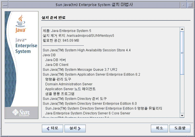

마지막 구성 페이지에서 [다음]을 누르면 설치 준비 완료 페이지가 표시됩니다. 문제가 발생하여 소프트웨어를 설치할 수 없는 경우에는 수행해야 할 작업을 알려주는 메시지가 표시됩니다.
설치 준비 완료 페이지에는 설치하기 위해 선택한 구성 요소 목록이 표시됩니다. 공유 구성 요소가 명시적으로 나열되지는 않지만 이미 검증은 되었으므로 필요 시 설치됩니다.
정보를 검토하고 필요에 따라 다음과 같이 진행합니다.
선택한 구성 요소를 변경하려면 소프트웨어 구성 요소 선택 페이지가 나타날 때까지 [뒤로]를 누릅니다. 원하는 사항을 변경한 후 [다음]을 눌러 설치 프로그램을 앞으로 진행하여 설치 준비 완료 페이지로 돌아옵니다. 설치 프로그램이 이전에 입력된 값을 그대로 유지하고 있으므로 다시 입력할 필요가 없습니다. 종속성을 다시 확인하고 시스템 확인을 반복합니다.
특정 구성 요소의 구성 정보를 변경하려면 원하는 구성 페이지가 나타날 때까지 [뒤로]를 누릅니다. 해당 페이지가 표시되면 원하는 사항을 변경하고 [다음]을 눌러 설치 프로그램을 앞으로 진행합니다. 이미 입력한 값은 다시 입력할 필요가 없습니다.
소프트웨어를 설치하지 않고 설치 프로그램을 종료하려면 [취소]를 누릅니다.
설치를 계속하려면 [설치]를 눌러 구성 요소 패키지 설치를 시작합니다.

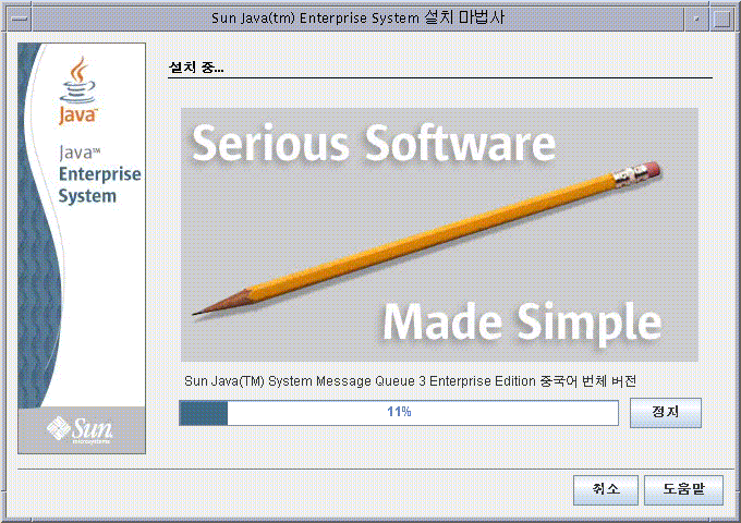

설치 중 페이지가 표시되고 소프트웨어 설치가 시작됩니다.
설치 중 페이지에는 설치되는 패키지의 이름과 진행률 표시줄이 표시됩니다. 다음 중 원하는 작업을 수행합니다.
설치를 중지하고 이미 설치된 모든 구성 요소 패키지를 제거하려면 [정지]를 누릅니다.
이미 설치된 구성 요소 패키지를 제거하지 않고 설치를 취소하려면 [취소]를 누릅니다. 이 작업은 이미 설치된 일부 구성 요소 패키지는 그대로 유지하면서 다른 구성 요소 패키지의 설치를 취소하려고 할 경우에 유용합니다.
중지하거나 취소하지 않고 계속 설치하면 설치 프로그램에서 공유 구성 요소를 설치 또는 업그레이드한 후 제품 구성 요소에 대해서도 동일한 작업을 수행합니다. 설치에 걸리는 시간은 설치 크기 및 복잡성에 따라 달라집니다.
