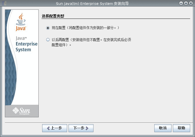

“选择配置类型”页面用于指定您是要在安装过程中通过安装程序配置某些组件,还是要在以后运行这些组件的配置程序。
此页面为您提供了以下两种选择:“现在配置”和“以后再配置”。
默认情况下,“现在配置”处于选中状态,这样,您可以在安装过程中通过安装程序配置某些组件。可在安装过程中配置的组件有:

虽然 Sun Cluster 软件不能在安装过程中配置,但如果针对这些组件选择了“现在配置”,安装程序会允许您选择启用远程支持以简化安装后配置。
如果针对那些可在安装过程中配置的组件选择了“现在配置”,安装程序会提示您提供配置信息,并引领您完成每个组件的若干配置页面。将创建可运行实例,而且,在安装完成后,可启动和检验在安装过程中配置的组件。
如果针对那些无法在安装过程中配置的组件选择了“现在配置”,安装程序会通过一个页面将这一信息通知给您。您将在以后通过向各个组件的配置向导或配置文件提供配置值来创建可运行实例。
如果选择“以后再配置”,安装程序会将组件软件文件复制到主机中,但不执行任何配置。安装程序将继续而不做进一步配置,且不会创建任何可运行实例。您将通过向各个组件的配置向导或配置文件提供配置值来创建可运行实例。所有组件均可在安装后配置。
如果选择“以后再配置”,您将进入已准备好安装页面。如果选择“现在配置”,将进入各配置页面。

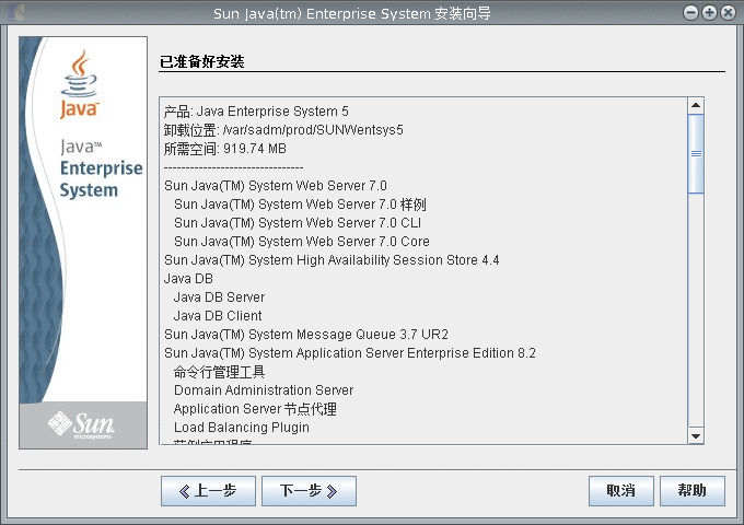

在最后一个配置页面上单击“下一步”后,将显示“已准备好安装”页面。如果存在阻止您安装软件的问题,将会出现一些消息,告诉您需要执行的操作。
“已准备好安装”页面列出了您已选择安装的组件。虽然共享组件没有显式列出,但它们已经通过了检验,并将在需要时安装。
根据需要查看信息和继续:
要更改所选组件,请单击“上一步”,直至到达“选择软件组件”页面。执行更改,然后单击“下一步”继续执行安装程序的各个页面,最后返回到“已准备好安装”页面。安装程序会保留先前输入的值,因此您无需重新输入它们。但会重新检查依赖性及再次执行系统检查。
要更改关于某个特定组件的配置信息,请单击“上一步”,直至到达所需的配置页面。执行更改,然后单击“下一步”继续执行安装程序的各个页面。您无需重新输入任何先前已输入的值。
要退出安装程序而不安装任何软件,请单击“取消”。
要继续执行安装,请单击“安装”开始安装组件软件包。

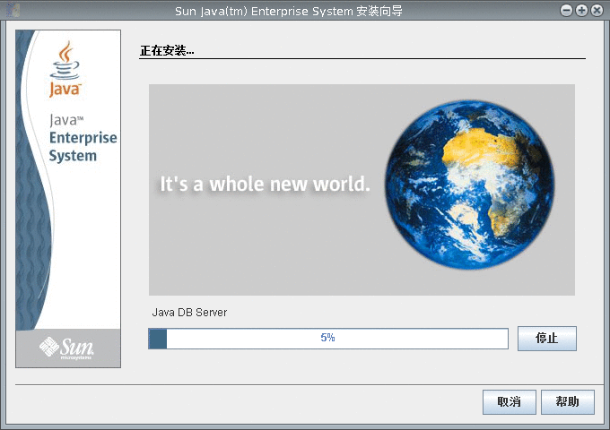

将显示“正在安装”页面,同时,安装程序开始安装软件。
“正在安装”页面将显示进度条以及当前安装的软件包的名称。根据需要执行操作:
要停止安装并卸载所有已安装的组件软件包,请单击“停止”。
要取消安装但不卸载任何已安装的组件软件包,请单击“取消”。当您要保留某些已安装的组件软件包,但取消其他软件包的安装时,此操作会非常有用。
如果让安装继续进行而不停止和取消,安装程序会首先安装或升级共享组件,然后再对产品组件执行相同的操作。安装所需的时间取决于安装的规模和复杂程度。
