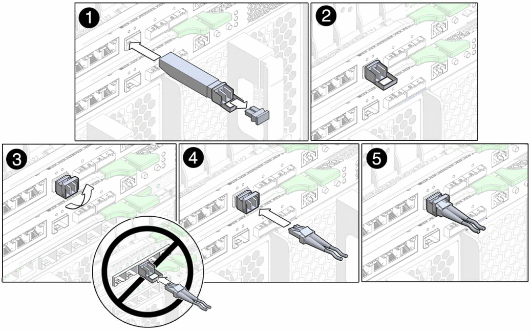

Procédure d’installation d’un module de transcepteur optique SFP+
  1. Tirez la poignée de verrouillage en position horizontale jusqu’à ce qu’un clic indique que la poignée est en position.
  2. Tout en tenant le transcepteur optique (module SFP+) par les bords, alignez celui-ci avec l’emplacement dans le module NEM et glissez-le dans l’ouverture.
  3. Tout en exerçant une pression identique sur les deux angles du module SFP+, poussez-le jusqu’à ce qu’il soit correctement enfoncé dans l’emplacement.
  4. Poussez la poignée en position fermée pour verrouiller le module SFP+.
    Remarque - Si vous tirez la poignée de verrouillage vers le bas lorsque le module SFP+ est installé, vous devez retirer ce dernier totalement et le réinstaller. La poignée fonctionne comme un verrou interne. Tirer la poignée vers le bas peut déconnecter le module SFP+, même si ce dernier semble cependant connecté.
    Schéma représentant l’installation du module SFP+
