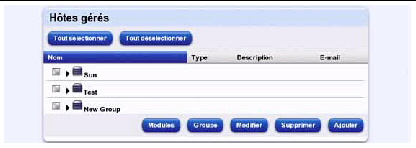

1. Sélectionnez Administration right arrow Hôtes.
Le tableau Hôtes gérés s'affiche dans la fenêtre de sélection (voir FIGURE 3-1).
FIGURE 3-1 Tableau Hôtes gérés
Cette copie d'écran illustrer le tableau Hôtes gérés. Il contient les boutons Modules, Groupe, Modifier, Supprimer et Ajouter.

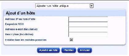

2. Dans l'angle inférieur droit du tableau Hôtes gérés, cliquez sur Ajouter.
Le tableau Ajout d'un hôte s'affiche (voir FIGURE 3-2).
FIGURE 3-2 Tableau Ajout d'un hôte
Cette copie d'écran illustre le tableau qui permet d'ajouter un seul hôte afin de le gérer. Elle contient les boutons Ajout d'un hôte, Planifier et Annuler.
3. Cliquez sur le bouton Ajouter directement.
4. Configurez les paramètres suivants :
Remarque - le nom de l'hôte que vous entrez doit être valide sur le serveur DNS (Domain Name System) auquel Sun Control Station accède.
5. Cliquez sur Ajout d'un hôte.
La boîte de dialogue Progression de la tâche s'affiche.
Remarque - vous pouvez également planifier l'ajout de plusieurs hôtes à une date ultérieure. Pour plus d'informations, reportez-vous à la section .

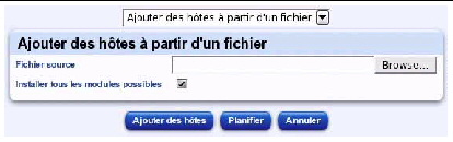

4. Dans le menu déroulant situé au-dessus du tableau, sélectionnez Ajouter des hôtes à partir d'un fichier.
Le tableau Ajouter des hôtes à partir d'un fichier s'affiche (voir FIGURE 3-3).
FIGURE 3-3 Tableau Ajouter des hôtes à partir d'un fichier
Cette copie d'écran illustre le tableau permettant d'ajouter une liste d'hôtes à partir d'un fichier texte. Elle contient les boutons Ajouter des hôtes, Planifier et Annuler.
5. Pour rechercher le fichier, cliquez sur le bouton de sélection ou sur Parcourir...
6. Cochez la case Installer tous les modules possibles si vous souhaitez que la station de contrôle installe tous les modules de contrôle que ces hôtes sont autorisés à recevoir.
7. Cliquez sur Ajouter des hôtes.
Remarque - vous pouvez également planifier l'ajout d'une liste d'hôtes à une date ultérieure. Pour plus d'informations, reportez-vous à la section .

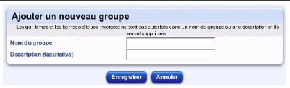

Création d'un groupe d'hôtes
Le tableau Hôtes gérés s'affiche dans la fenêtre de sélection.
2. Dans cette fenêtre, sélectionnez les hôtes à inclure dans le nouveau groupe.
Le bouton Tout sélectionner permet également de sélectionner tous les hôtes de la liste.
3. Dans l'angle inférieur droit, cliquez sur le bouton Groupe.
Le tableau Ajouter un nouveau groupe s'affiche (voir FIGURE 3-4).

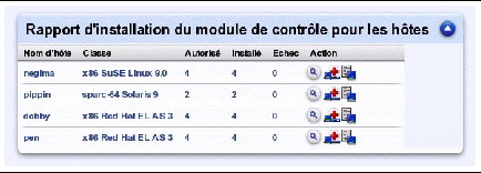

Rapport sur les modules de contrôle installés
Vous pouvez consulter les rapports sur les modules de contrôle installés pour un ou plusieurs hôtes sélectionnés dans le tableau Hôtes gérés.
Dans le tableau qui s'affiche, vous pouvez lancer les tâches d'un module de contrôle pour un hôte spécifique, sans qu'il soit nécessaire de sélectionner ce module dans le menu principal.
2. Dans cette fenêtre, cliquez sur les hôtes auxquels la tâche du module de contrôle va s'appliquer.
3. Cliquez sur le bouton Modules.
Le tableau Rapport d'installation du module de contrôle pour les hôtes s'affiche (voir FIGURE 3-5).
FIGURE 3-5 Rapport d'installation du module de contrôle
Cette copie d'écran illustre un rapport d'installation des modules de contrôle installés sur les hôtes gérés.
Ce tableau affiche les hôtes que vous avez sélectionnés ainsi que les informations suivantes :
2. Dans cette fenêtre, sélectionnez les hôtes à supprimer.
Le bouton Tout sélectionner permet également de sélectionner tous les hôtes gérés de la liste.
3. Cliquez sur le bouton Supprimer.
Un tableau de confirmation s'affiche, vous invitant à confirmer la suppression des hôtes sélectionnés.
4. Pour annuler la tâche et revenir à la fenêtre de sélection, cliquez sur Annuler.
5. Cliquez ensuite sur Supprimer l'hôte.

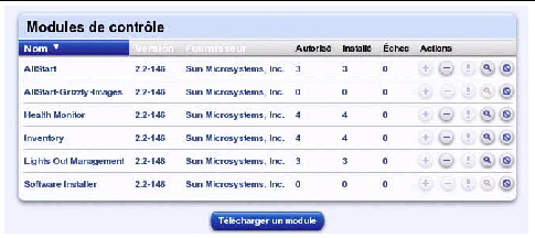

Vous pouvez consulter les modules de contrôle installés sur Sun Control Station dans le tableau Modules de contrôle.
Tableau Modules de contrôle
Le tableau Modules de contrôle contient les sept colonnes suivantes :
FIGURE 3-7 Tableau Modules de contrôle
Cette copie d'écran illustre le tableau Modules de contrôle. Il comporte le nom, la version et le fabricant du module, ainsi que le bouton Ajouter un module.
Vous pouvez trier la liste des modules de contrôle, par ordre croissant ou décroissant, d'après leur nom, leur numéro de version, leur fournisseur, le nombre d'hôtes autorisés pour le module ou le nombre d'hôtes sur lesquels le module est installé ou n'a pas pu être installé.

Affichage du tableau Modules de contrôle
Pour afficher le tableau Modules de contrôle :
single-step bulletSélectionnez Administration right arrow Hôtes.
Le tableau Modules de contrôle s'affiche. Pour plus d'informations, reportez-vous à la FIGURE 3-7.
Dans ce tableau, vous pouvez ajouter à un hôte les composants côté client du module de contrôle ou les supprimer, afficher les détails d'un module de contrôle spécifique ou encore supprimer le module de contrôle de Sun Control Station (ainsi que les composants côté client de tous les hôtes).

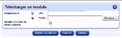

Ajout d'un module de contrôle
Lorsque vous ajoutez un nouveau module de contrôle à la station de contrôle, l'option de menu correspondant au nouveau module s'affiche dans la liste située à gauche dans l'interface utilisateur.
Pour ajouter un module de contrôle :
2. Dans la partie inférieure du tableau, cliquez sur le bouton Télécharger un module.
Le tableau Télécharger un module s'affiche (voir FIGURE 3-8).
FIGURE 3-8 Tableau Télécharger un module
Cette copie d'écran illustre le tableau qui permet d'ajouter un nouveau module de contrôle. Elle contient les boutons Installer maintenant, Planifier et Annuler.
3. Cliquez sur l'un des boutons radio et indiquez l'emplacement depuis lequel le package du module de contrôle doit être extrait.
4. Si vous souhaitez installer les composants côté client sur tous les hôtes autorisés en une seule opération, cochez la case Installer sur tous les hôtes autorisés.
Dans le cas contraire, vous pourrez sélectionner par la suite les hôtes sur lesquels vous souhaitez installer les composants du module.
5. Cliquez sur Installer maintenant.
Remarque - vous pouvez également planifier l'installation d'un module de contrôle à une date ultérieure. Pour plus d'informations, reportez-vous à la section .
Remarque - si le nouveau module de contrôle ajouté ne s'affiche pas dans le menu de gauche, actualisez la fenêtre du navigateur.
La documentation disponible pour ce module est ajoutée à la liste de la documentation en ligne. Pour plus d'informations, reportez-vous à la section .

Création d'un groupe d'hôtes gérés
1. Sélectionnez Administration right arrow Groupes.
Le tableau Groupes s'affiche.
2. Dans la partie inférieure du tableau, cliquez sur le bouton Créer un groupe.
Le tableau Ajouter un nouveau groupe s'affiche (voir FIGURE 3-11).
FIGURE 3-11 Tableau Ajouter un nouveau groupe
Cette copie d'écran illustre le tableau permettant de créer un nouveau groupe d'hôtes gérés. Elle contient les boutons Enregistrer et Annuler.
3. Entrez les informations suivantes :
4. Cliquez sur Enregistrer.
Si vous n'avez pas coché la case Sélectionner un ou plusieurs hôtes à ajouter au nouveau groupe, le nouveau groupe s'affiche dans le tableau Groupes, mais sans aucun hôte.
Si au contraire vous l'avez cochée, la fenêtre de sélection affiche la liste des hôtes gérés.
5. Dans la fenêtre de sélection, sélectionnez les hôtes à inclure au groupe.
6. Cliquez sur le bouton Ajouter.
Le nouveau groupe ajouté s'affiche dans le tableau Groupes. Les groupes sont triés par nom et par ordre croissant.
