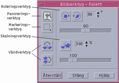

Dialogrutan Palett innehåller verktyg som du kan använda för att redigera bilder.
Du visar normalt Bildverktygets palett genom att välja Palett på Redigera-menyn. Du kan också visa paletten automatiskt varje gång du öppnar ett dokument:

Klicka på Markeringsverktyget i paletten.

Välj Palett på Redigera-menyn om paletten inte visas.
Ange antalet grader som du vill rotera bilden eller sidan med.
Standardvärdet är 90 grader. Ändra värdet på något av följande sätt:
Dubbelklicka i fältet Rotera och skriv gradantalet
Klicka på piltangenterna
Dra skjutreglaget
Rotera bilden eller sidan åt vänster eller höger genom att klicka på något av roteringsverktygen.
Bildverktyget roterar bilden eller sidan enligt värdet i procentfältet.
Om du vill återställa den senast sparade visningen av bilden klickar du på Återställ.
Om du vill invertera eller skapa en spegelbild av den aktuella bilden eller sidan klickar du på något av vändningsverktygen.
Så här förstorar eller förminskar du en bild proportionellt:
Ange procentsatsen för skalning.
Standardvärdet är 100%. Ändra värdet på något av följande sätt:
Dubbelklicka i fältet Skala procent och skriv procenttalet
Dra skjutreglaget
Klicka på Skalningsverktyget.
Bildverktyget skalar bilden enligt värdet i procentfältet.
Om du vill återställa den senast sparade storleken på bilden klickar du på Återställ.
