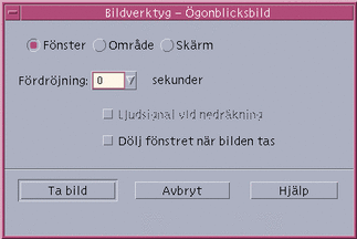

När du tar en ögonblicksbild av en meny eller något annat rullningsbart objekt, kan du fördröja tiden från det att du klickar på Ta bild tills bilden tas.
Om Ögonblicksbild inte körs väljer du Ögonblicksbild på Fil-menyn i Bildverktyget.
Bestäm fördröjningen i antal sekunder genom att klicka på Nedpil och välja ett värde, eller genom att skriva i textfältet.
Nästa gång du klickar på Ta bild fördröjs ögonblicksbilden med angett antal sekunder.
Valfritt: Om du vill höra sekunderna räknas ned innan ögonblicksbilden tas markerar du Ljudsignal vid nedräkning.
Välj ett motiv och klicka på Ta bild.
Om Motiv är angett till Område drar du med musknapp 1 och markerar området som ska avbildas.
Gör nödvändiga justeringar av bilden under fördröjningen.
Du kan t ex visa en meny genom att klicka på ett alternativ i en menyrad.
Efter angiven tid tas bilden av fönstret, området eller skrivbordet och meddelandet "Ögonblicksbilden har tagits" visas i fönstrets nederkant.
Om du vill ha en ögonblicksbild av hela skärmen och inte vill att dialogrutan Kamera ska ingå i bilden, kan du dölja dialogrutan medan du tar ögonblicksbilden.
Markera kryssrutan Dölj fönstret när bilden tas.
Fördröjningen ändras till 8 sekunder och meddelandet "Tidtagningen har justerats för att garantera korrekt funktion" visas längst ned i dialogrutan.
Ta ögonblicksbilden genom att klicka på Ta bild.
Alla bildverktygsfönster försvinner och visas inte förrän ögonblicksbilden är tagen.
