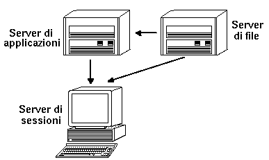

Per l'uso del desktop, una tipica configurazione di rete può contenere varie combinazioni dei seguenti componenti:
Display -- il sistema su cui viene eseguito il server X
Server di login/sessione -- il sistema su cui vengono eseguite le applicazioni del desktop (Gestione del login, Gestione dello spazio di lavoro, ecc.)
Server di applicazioni -- il sistema su cui vengono eseguite le altre applicazioni
Server di file -- i sistemi si cui risiedono i dati usati dalle applicazioni
Una delle configurazioni di rete più comuni comprende una serie di sistemi che accedono a un server di applicazioni. La figura Figura 7-1 illustra una workstation che utilizza un server di applicazioni. Il server X e la sessione del desktop vengono eseguiti sulla workstation.
Spesso le reti utilizzano un server di file per memorizzare grandi quantità di dati. Questi dati possono essere usati sia dalle applicazioni eseguite su un server di applicazioni, sia dalle applicazioni del desktop (ad esempio, la Gestione di file richiede l'accesso ai file di dati per visualizzarli nella sua finestra del desktop).

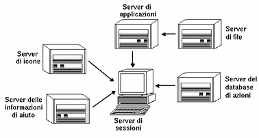

Grazie alla sua flessibilità, il desktop può supportare anche configurazioni di rete più complesse di quelle finora descritte. Questo significa che è possibile rendere disponibili altri tipi di servizi, oltre ai server di file, ai server di applicazioni.
Display -- sistema che esegue il server X.
Server di login/di sessione -- sistema che esegue la sessione del desktop (Gestione del login, Gestione delle sessioni, Gestione delle finestre, Gestione di file, ecc.)
Server di applicazioni -- sistema su cui vengono eseguite le applicazioni. Detto anche host di esecuzione.
Server di file -- sistema in cui vengono memorizzati i file di dati per le applicazioni.
Server della guida -- sistema in cui risiedono i file di dati della guida.
Server di database (azioni) -- sistema in cui risiedono i file contenenti le definizioni delle azioni e dei tipi di dati.
Server di icone -- sistema in cui risiedono i file delle icone.
La rete può comprendere anche altri tipi di server, ad esempio per le password, la posta elettronica, le funzionalità video, ecc.

Questa sezione riguarda i requisiti di configurazione specifici per:
I server di applicazioni e i loro client
I server del desktop che forniscono servizi speciali -- server di database, server di icone e server della guida
Descrive inoltre i requisiti necessari per due configurazioni speciali per le applicazioni di rete:

Nella configurazione standard, i server di applicazioni contengono tutti i file binari e di configurazione associati alle applicazioni, inclusi:
Gli eseguibili dell'applicazione
I file di configurazione standard come le impostazioni predefinite delle applicazioni, i cataloghi dei messaggi e le librerie condivise per quell'applicazione
I file di configurazione del desktop:
I file di definizione per le azioni e i tipi di dati
I file contenenti le immagini per le icone
I file con le informazioni di guida del desktop

In genere, le definizioni delle azioni e dei tipi di dati, le icone e i file della guida associati a un'applicazione vengono installati sullo stesso sistema in cui risiede l'applicazione.
Ad esempio, una configurazione tipica per i file della guida è la seguente:
I file della guida della Gestione di file si trovano in genere sul server delle sessioni. Il desktop li localizza in quanto il percorso di ricerca della guida imposta automaticamente la ricerca nelle directory corrette del server delle sessioni.
I file della guida delle altre applicazioni si trovano generalmente sullo stesso server in cui risiedono le applicazioni. Il server delle sessioni li localizza poiché modificando il percorso di ricerca delle applicazioni si modifica automaticamente anche il percorso di ricerca della guida.
In alcune situazioni può essere conveniente collocare il database (azioni e tipi di dati), i file della guida o le icone in altri punti della rete. Ad esempio, se la rete utilizza diversi server per le sessioni, può essere utile creare un server della guida in cui memorizzare tutti i file della guida per le applicazioni del desktop (Gestione di file, Gestione degli stili, ecc.). Questa disposizione permetterà di risparmiare spazio sul disco, perché i file della guida non dovranno essere duplicati su ogni server di sessioni.
