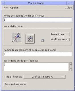

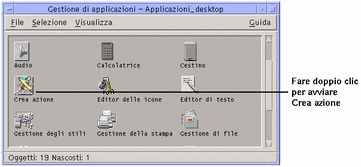

Fare doppio clic su Crea azione nel gruppo di applicazioni Applicazioni_desktop.
Verrà aperta la finestra principale di Crea azione.
Inserire il nome da assegnare all'icona dell'azione nel campo di testo "Nome dell'azione".
Usare i controlli della sezione "Icone dell'azione" per specificare l'icona da associare all'applicazione. Inizialmente comparirà l'icona predefinita.
Per selezionare un'altra icona esistente, fare clic su "Trova icone" per aprire la finestra di dialogo per la ricerca. Vedere "Uso della finestra di dialogo per la ricerca delle icone".
Per creare una nuova icona, scegliere "Modifica icona" per avviare l'Editor delle icone.
Nel campo di testo "Comando da eseguire al doppio clic sull'icona", digitare il comando richiesto per l'avvio dell'applicazione.
Usare la sintassi $n per specificare l'uso di un file come argomento; ad esempio:
emacs bitmap $1 diff $1 $2 lp -oraw $1
Se la riga di comando include un argomento $n, l'icona dell'azione fungerà da area di rilascio per i file.
Nell'impostazione predefinita, le righe di comando non vengono inviate a una shell. Gli esempi seguenti mostrano due righe di comando personalizzate in cui viene specificato l'uso di una shell:
/bin/sh -c 'ps | lp' /bin/sh -c 'spell $1 | more'
Digitare il testo della guida relativo all'azione nel campo "Testo della guida per l'azione".
Il testo digitato andrà a capo automaticamente. Tuttavia, questi ritorni a capo non saranno mantenuti nella visualizzazione della guida in linea. Per specificare un ritorno a capo forzato, usare la sintassi \n.
Scegliere il tipo di finestra da usare per l'azione dal menu "Tipo di finestra".
Grafica (finestra X) -- L'applicazione verrà avviata in una propria finestra
Terminale (chiusura automatica) -- L'applicazione verrà eseguita in una finestra di emulazione di terminale che si chiuderà automaticamente all'uscita dall'applicazione
Terminale (chiusura manuale) -- L'applicazione verrà eseguita in una finestra di emulazione di terminale che resterà aperta fino a un comando di chiusura esplicito
Nessun output -- L'applicazione non produrrà alcun output sul video

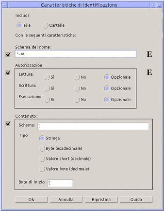

Fare clic sul pulsante Modifica vicino al riquadro "Caratteristiche di identificazione" per aprire la finestra di dialogo per la modifica delle caratteristiche.
Le caratteristiche di un tipo di dati sono i criteri usati per distinguere quel tipo di dati dagli altri. Si possono scegliere uno o più dei seguenti criteri:
File o Cartelle -- il tipo di dati sarà applicabile solo ai file o solo alle cartelle
Schema del nome -- l'identificazione del tipo di dati sarà basata sul nome del file
Autorizzazioni -- autorizzazioni di lettura, scrittura ed esecuzione
Contenuto -- contenuto di una determinata porzione del file
Scegliere se il tipo di dati dovrà rappresentare un file o una cartella.
Se l'identificazione del tipo di dati deve essere basata sul nome del file, selezionare la casella "Schema del nome" e specificare lo schema nel campo di testo.
Si possono usare i caratteri speciali * e ?:
* -- Corrisponde a qualunque sequenza di caratteri
? -- Corrisponde a qualunque carattere singolo

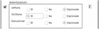

Se l'identificazione del tipo di dati deve essere basata sulle autorizzazioni, selezionare la casella Autorizzazioni e scegliere le opzioni da associare al tipo di dati.
Sì -- Il file deve possedere le autorizzazioni specificate
No -- Il file non deve possedere le autorizzazioni specificate
Opzionale -- Le autorizzazioni specificate sono irrilevanti

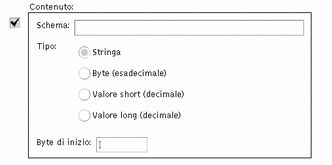

Se l'identificazione del tipo di dati deve essere basata sul contenuto del file, selezionare la casella Contenuto e inserire le informazioni richieste -- lo schema da ricercare e il tipo di contenuto. Opzionalmente, si potrà specificare il byte da cui iniziare la ricerca.
L'identificazione del tipo di dati basata sul contenuto può rallentare le prestazioni del sistema.
Fare clic su OK per chiudere la finestra di dialogo "Caratteristiche di identificazione".
Le caratteristiche specificate verranno visualizzate nel campo "Caratteristiche di identificazione" nella forma seguente:
