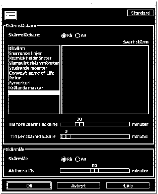

  3. Kontrollera dina aktuella inställningar i fönstret Inställningar - Skärm.
    Figur 2-2 CDE Inställningar - fönstret Skärm
    Graphic
  4. Sätt på Skärmsläckare.
  5. Välj "Svart skärm" som enda skärmsläckningsmönster.
    Andra typer av skärmsläckare kan inte aktivera Power Management.
  6. Välj bort alla andra alternativ på listan över skärmsläckare.
    Om du har valt andra typer kommer bildskärmen inte att stängas av när skärmsläckaren är aktiverad.
  7. Ställ in den inaktiv tid som ska gå innan skärmsläckningen börjar. Gör det genom att dra i skjutreglaget.
    Intervallet är 1 minut till 120 minuter inaktiv tid.
  8. Klicka på OK längst ner i fönstret.
    Display Power Management är nu aktivt enligt dina inställningar.
