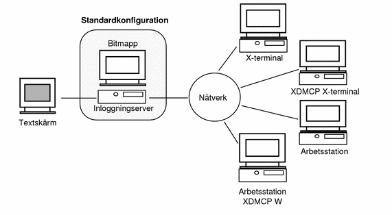

Hantera lokala skärmar och nätverksskärmar
Figur 1-1 visar en möjlig konfiguration av inloggningsservern.
Figur 1-1 Exempel på konfiguration av inloggningsserver
Graphic
