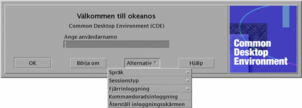

Så här avslutar du Solaris CDE:s inloggningsskärm med hjälp av alternativet Kommandoradsinloggning:
    Välj Kommandoradsinloggning på Alternativ-menyn på Solaris CDE:s inloggningsskärm. När skärmen är tom trycker du på Retur för att visa en ledtext för inloggning.
    Graphic
Obs!
Skrivbordets bakgrundsprogram för inloggning kommer att starta skrivbordets inloggningsskärm automatiskt när du är färdig med kommandoradsinloggningen.

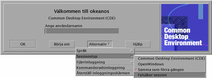

Så här startar du ett enstaka terminalemuleringsfönster:
    Välj Felsäker session på undermenyn Session på Alternativ-menyn på Solaris CDE:s inloggningsskärm.
    Graphic
Om du vill låta Xservern stå på väljer du Felsäker session på undermenyn Session. Då startas ett xterm-fönster. Alternativet Felsäker session är alltid tillgängligt, även när alternativet Kommandoradsinloggning inte är tillgängligt.

  3. Välj Återställ inloggningsskärmen på Alternativ-menyn.
    Graphic

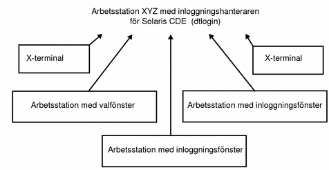

En nätverksansluten arbetsstation som kör inloggningshanteraren för Solaris CDE kan både stödja en lokal skrivbordsanvändare och flera fjärranvändare inklusive Xterminal-användare genom att arbetsstationen används som Solaris CDE-skrivbordsserver. (Se Figur 6-1.)
Figur 6-1 Nätverksanslutna skrivbord
Graphic
Obs!
Figur 6.1 kan beskriva en blandad maskinvaruomgivning.
