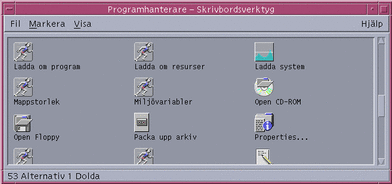

Öppna programhanteraren och dubbelklicka på Ladda om åtgärder i programgruppen Skrivbordsverktyg.
För att nya och redigerade åtgärdsdefinitioner ska träda i kraft måste skrivbordet läsa om databasen.
Öppna programgruppen Skrivbordsverktyg och dubbelklicka på Ladda om åtgärder.
Eller kör kommandot:
dtaction ReloadActions
ReloadActions är namnet på den åtgärd vars ikon heter ''Ladda om åtgärder''.
