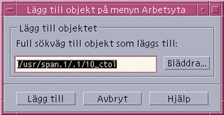

Klicka på kontrollen Lägg till objekt på meny på panelundermenyn Verktyg i huvudgruppen.
Dialogrutan Lägg till objekt på menyn Arbetsyta visas.
Skriv en fullständig sökväg, eller klicka på Bläddra och markera sökvägen till den fil som du vill att det nya menyalternativet ska köra.
Den fil som du använder bör vara tillgänglig för den aktuella värden. Den måste vara en körbar fil eller en fil av en datatyp som är registrerad hos värden (t ex ljud eller direkthjälp).
Den fullständiga sökvägen med filnamnet visas i textrutan.
Klicka på Lägg till om du vill lägga till filen på menyn.
Filen läggs till på den första platsen på menyn Arbetsyta. Standardikonen för filen (om den har en sådan) och filnamnet används som ikon och text i menyalternativet.

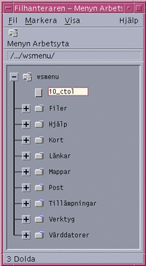

Klicka på kontrollen Anpassa menyn Arbetsyta på panelundermenyn Verktyg i huvudgruppen.
I filhanteraren visas konfigurationsmappen för menyn Arbetsyta. Observera att filerna i den här mappen representerar alla menyalternativ, och undermapparna representerar undermenyerna. Genom att ordna innehållet i mappen ändrar du ordningen på menyn Arbetsyta.
Dra ett menyalternativ som du vill flytta och släpp det där du vill placera det.
Information om hur du använder filhanteraren i trädvyläge finns i Solaris Common Desktop Environment: Användarhandbok.
Ta bort menyalternativ som du inte vill använda genom att dra motsvarande filer till papperskorgen i huvudgruppen.
Du kan också byta namn på menyalternativ genom att redigera fil- eller mappnamnen.
När du är nöjd med ändringarna väljer du Uppdatera menyn Arbetsyta på Fil-menyn i filhanteraren och avslutar sedan filhanteraren.
På menyn Arbetsyta visas nu de ändringar som du har gjort i mappen för menyn Arbetsyta.
