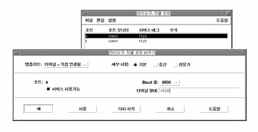

직렬 포트는 터미널의 직렬 포트를 구성하기 위한 관리 도구 메뉴에서 액세스할 수 있습니다. 직렬 포트는 터미널을 설치하는 가장 쉬운 방법을 제공합니다. 직렬 포트는 admintool에 의해 실행됩니다. admintool에 대한 자세한 내용을 보려면 시스템 관리 설명서를 참조하십시오.

  3. 직렬 포트 아이콘을 선택하십시오.
직렬 포트 메뉴 사용
ASCII 터미널을 설치하는 것처럼 KS C 5601을 지원하는 한국어 터미널을 설치하십시오.
  1. 직렬 포트 메뉴에서 편집을 선택하십시오.
    직렬 포트: 서비스 수정 서브메뉴가 나타납니다.
  2. 관리도구: 서비스 수정 서브메뉴에서 사용 가능, 보드 속도 9600을 선택하고 터미널 유형을 입력하십시오.
    Graphic
  3. 전문가 옵션에서 "utemp 엔트리 생성"을 선택하고 스트림 모듈 필드에 적절한 모듈을 입력하십시오.
    스트림 모듈 필드에 kpack 를 추가하여 한국어 Solaris 운영 환경에 KS C 5601-1987 버전의 조합 코드를 지원하는 터미널을 설치하십시오.
    스트림 모듈 필드에 kjohap 를 추가하여 한국어 Solaris 운영 환경에 KS C 5601-1992 버전의 조합 코드를 지원하는 터미널을 설치하십시오.
