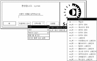

다음 절차에 따라 기본 로켈을 변경할 수 있습니다. OpenWindows 환경에서는 ko.UTF-8의 설정값이 C 로켈로 변경됩니다.
Graphic
  1. dtlogin 윈도우에 있는 언어 버튼을 선택하십시오.
  2. C, ko 또는 ko.UTF-8 로켈을 선택하십시오.
    새 로켈이 실행됩니다.
