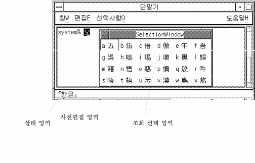

응용 프로그램 하위 창의 세 가지 분리된 영역은 문자를 입력할 때 사용됩니다. 일반적으로 이러한 영역은 다음과 같이 표시되고 명명되며 사용됩니다:
사전 편집 영역-반전 표시된(역상) 엔트리 표시
상태 영역-좌측 하단 모서리의 입력 변환 모드 표시
조회 선택 영역-다중 문자 또는 단어 선택을 표시하는 팝업
사전 편집 영역은 문자를 입력하거나 변환할 때 문자를 표시하는 반전 표시된 역상입니다. 문자는 응용 프로그램에 입력되기 전, 즉, 응용 프로그램에 있는 텍스트 블록으로 들어가기 전에 형성됩니다.
상태 영역은 현재 입력 변환 모드가 무엇인지를 표시합니다. 다음 절에서 설명한 것처럼 여러 모드가 사용 가능합니다.
또한 조회 선택 영역은 사전 편집 영역에서 문자를 변환할 때 사용할 수 있는 다중 한자나 특수 문자 선택을 표시하는 팝업입니다.

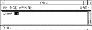

한글 입력 변환이 실행 중이면 키를 적합한 순서로 눌러서 화면상의 사전 편집 영역에 한글 문자를 구성합니다.
앞의 사전 편집 영역에는 아직 실행되지 않은 한글 음절이 다섯 개 있습니다. 즉, 이 음절들은 응용 프로그램에 있는 텍스트 블록에 아직 추가되지 않았습니다.

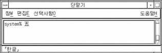

한글 입력에서 한자로의 변환은 문자별 또는 단어별 등 여러 가지 방법으로 행해집니다. 다음 예와 지시사항은 사용 가능한 방법을 단계별로 검토합니다.
한글 입력 변환이 실행 중이면 적합한 순서로 키를 눌러서 화면상의 사전 편집 영역에 한글 문자를 구성합니다.
Ctrl-N을 눌러서 한글을 가능한 한자 선택으로 변환하십시오.
Ctrl-N을 반복하여 누르면 한글 문자가 한번에 하나씩 가능한 한자 선택으로 변환됩니다(모든 한자가 나타난 후 원래 한글이 다시 나타날 때까지). Ctrl-P는 이전 선택으로 다시 변환합니다.
반전 표시된 한자만 선택하고 실행하려면 Ctrl-K를 누르거나 Ctrl-N 또는 Ctrl-P를 제외한 다른 비인쇄 문자를 입력하십시오. 그러면 다음 한글 입력을 위해 방금 입력된 한자 옆에 새로운 사전 편집 영역이 준비됩니다.
한자와 공백, 숫자, 구두점 또는 기타 인쇄 가능한 문자를 입력하려면 문자 키를 누르십시오. 문자 키와 반전 표시된 한자는 둘 다 입력되고, 다음 한글 입력을 위해 방금 입력된 공백, 숫자 등의 옆에 새로운 사전 편집 영역이 준비됩니다.

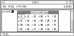

한글 입력 변환이 실행 중이면 적합한 순서로 키를 눌러서 화면상의 사전 편집 영역에 한글 문자를 구성합니다:
Ctrl-W 또는 키보드의 한자 키를 누르면 한자 선택이 가능한 조회 선택 영역이 표시됩니다:
선택사항이 더 있을 때Ctrl-N을 누르면 다음 조회 선택이 표시됩니다. Ctrl-P는 선택의 이전 페이지를 표시합니다.
한자 선택을 선택하고 입력하려면 조회 영역 선택 문자를 입력하십시오.
그러면 선택된 한자(예를 들어, a 선택)가 입력되고, 다음 한글 입력을 위해 새로운 사전 편집 영역이 준비됩니다.
한자를 선택하지 않고 조회 선택 모드를 취소하려면 아무때나 Ctrl-A를 누르십시오. 그러면 사전 편집 영역에 변경되지 않은 한글 입력만 있게 됩니다.

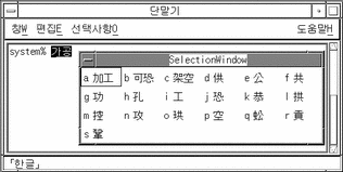

한글-한자 변환이 문자별로 실행되는 것처럼 단어별로도 실행 가능합니다(이전 절에서 설명한 대로). 사전 편집 영역에 한글 단어가 입력될 때까지 변환되지 않는다는 점을 제외하면 한글-한자 단어의 변환 단계는 동일합니다.

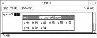

Ctrl-N(단계 모드) 또는 Ctrl-W(조회 선택 모드)로 한자 변환 선택을 실행합니다. 한자 선택은 가능한 한자 단어의 목록과 한글 단어의 마지막 음절에만 해당하는 한자 문자의 목록입니다.
한글 단어를 입력하고 Ctrl-W를 누르면 다음과 같은 화면표시가 나타납니다:
위의 목록에는 한자 단어의 세 가지 선택과 한글 단어의 마지막 음절만을 변환하는 여러 가지 선택이 있습니다.
몇몇 한글 단어의 표시는 한글 마지막 음절의 단일 문자 한자 선택만을 포함합니다. 이것은 한글-한자 사전에 해당하는 한자가 없을 때에만 발생합니다:

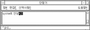

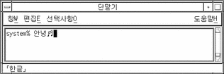

키보드에서 직접 입력할 수 없는 많은 비한글/한자 문자도 한국어 Solaris 운영 환경에서는 입력할 수 있습니다. 이전 절에서 설명한 입력 모드와 아주 유사한 두 가지 입력 모드인 hex 코드 입력과 조회 선택을 사용할 수 있습니다.
KS C 5601에 있는 16진법 코드를 가진 문자를 다음과 같이 직접 입력할 수 있습니다. KS C 5700 표준은 UTF-8 16진법 코드로 지원됩니다(ko 로켈은 다음 예에서 사용됩니다).
이 지점에서 사용할 수 있는 키는 delete 키, 문자 a에서 f, 숫자 0에서 9 및 (hex 모드 전환을 다시 취소시키는) Ctrl-X 뿐입니다.

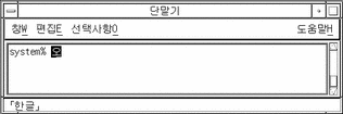

사전 편집 영역에 a2dd와 같이 hex 코드 문자의 처음 세 가지 키를 누르십시오.
처음 세 가지 숫자를 입력하면 화면은 다음과 같이 나타납니다.
d를 입력하십시오.
그러면 지정된 문자는 네 번째 숫자가 입력된 후에 표시되고 자동으로 입력됩니다.
Hex 모드는 Ctrl-X로 전환을 취소할 때까지 지속됩니다.

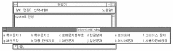

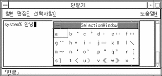

한글 입력 변환이 실행 중이면 Ctrl-J를 눌러서 범주 선택 페이지를 표시하십시오:
범주 문자를 입력하여 (다음 예에서는 a) 선택의 처음 페이지를 표시하십시오.

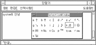

Ctrl-N을 아홉 번 누르면 다음과 같이 표시됩니다:
k를 눌러서 표시된 문자를 선택/입력하고 한글 입력 모드로 돌아갑니다:
