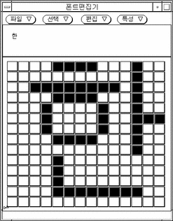

  7. 편집 버튼(글꼴 편집기에 있는 선택 창)을 눌러서 주 캔버스에 그림 문자를 표시하십시오.
    지정된 그림 문자는 다음과 같이 글꼴 편집기에 나타납니다:
    Graphic
  8. 픽셀을 실행/취소시켜서 주 캔버스 위의 그림 문자를 편집하십시오:
    • 선택 마우스 버튼을 눌러서 픽셀을 실행하십시오.
    • 조정 마우스 버튼을 눌러서 픽셀을 취소하십시오.
    • 추가 기능 메뉴에서 메뉴 마우스 버튼을 누르십시오.
    주 -
    주 윈도우의 좌측 상단 모서리에 있는 그림 문자는 픽셀을 실행하거나 취소할 때 그림 문자의 실제 모양을 나타냅니다.
  9. 그림 문자의 편집이 끝나면 저장 버튼의 선택을 누르십시오.
