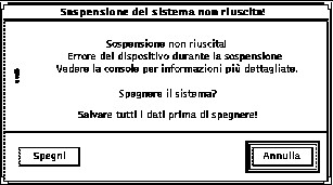

Problemi di sospensione
Se il sistema non può essere sospeso, compare una finestra con un messaggio di avvertimento. Il testo del messaggio può variare in base alla causa del problema, ma la finestra avrà sempre un aspetto simile a quello mostrato nella figura qui sotto.

Problemi di sospensione dei dispositivi
Se la funzione Sospensione-Ripresa non riesce a spegnere un dispositivo, compare il seguente messaggio di avvertimento:
Errore del dispositivo durante la sospensione.
Se un dispositivo non si spegne
  1. Selezionare Annulla.
    Salvare il lavoro. Prima di ritentare la sospensione, eseguire l'azione correttiva appropriata.
  2. Controllare gli eventuali messaggi nella Console dello spazio di lavoro.
    Il problema può essere dovuto al fatto che il dispositivo non è supportato o esegue un'attività che non può essere ripresa.
