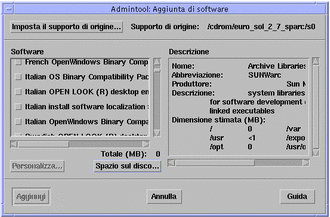

  4. Scegliere Software dal menu Visualizza.
    Viene aperta la finestra Software.
  5. Scegliere Aggiungi dal menu Modifica.
    Se compare la finestra Impostazione del supporto di origine, specificare il percorso del supporto di installazione e fare clic su OK. Il percorso predefinito è il CD di Solaris SPARC.
    Viene aperta la finestra Aggiunta di software.
    Graphic
  6. Selezionare il software da installare sul sistema locale.
    Nella parte Software della finestra, selezionare il software che si desidera installare.
  7. Fare clic su Aggiungi.
    Per ogni package installato viene aperta una finestra di comando contenente l'output del processo di installazione.
    La finestra Software viene aggiornata e mostra i package appena aggiunti.
