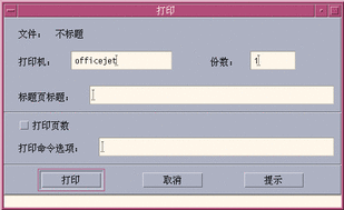

打印打开的文档
  1. 在"文本编辑器"打开文档。
  2. 从"文件"菜单选择"打印"或按 Control+P。
    "打印"对话框显示系统的打印机名称并使得您能设置打印选项。根据缺省设置,文档在系统打印机上进行打印。如有必要,可以将作业定向到不同的打印机。
    图形 10-14 打印对话框
    Graphic
  3. 可选项。设置下列打印选项之任何一项:
    • 键入要打印的份数。
    • 键入要出现在打印机标题页上的文本。
    • 如果要标页码,单击"打印页码"。
    • 键入命令行打印机选项。
  4. 单击"打印"。
    当打印文档时,"打印"对话框关闭。若要不打印文件而关闭该对话框,单击"取消"。
