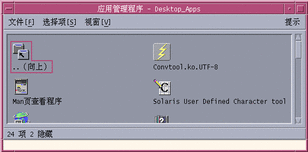

从应用程序管理器启动终端窗口
  1. 单击"前面板"上的"Desktop_Apps"控制。
  2. 双击"终端"图标(可能必须向下滚动才能看到它)。
    Graphic

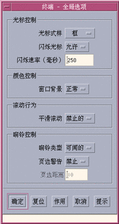

dtterm 全局选项
可以从"全局选项"对话框控制四个区域:
    要显示"全局选项"对话框,从"选项"菜单选择"全局"。
    Graphic
