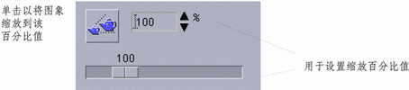

缩放图象
要按比例放大或缩小图象:
  1. 如果还未显示调色板,则从"编辑"菜单选择"调色板"。
    Graphic
  2. 指定缩放的百分比。
    缺省值是 100%;可用下列方法中的一个来更改该值:
    • 双击 "缩放百分比"字段并键入数值
    • 单击箭头按钮
    • 拖动滑块
  3. 单击"缩放"工具。
    "图象查看器"将根据"缩放百分比"字段中的数值来缩放图象。
  4. 要使图象恢复到它最后保存的方向,单击"回复"。
