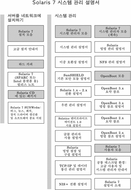

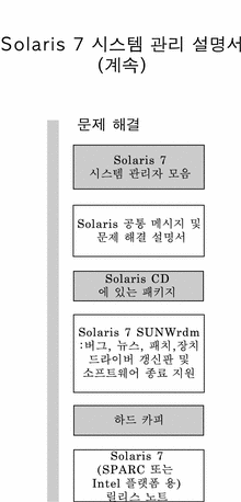

문서 서버 소프트웨어 및 Solaris 7 문서 모음은 Solaris 7 문서 CD에 있습니다. 그림 9-1 에서 그림 9-6까지는 사용 가능한 특정 문서 모음들을 나열하고 하드 카피(인쇄) 형식으로만 사용할 수 있는 문서들을 표시합니다.
