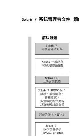

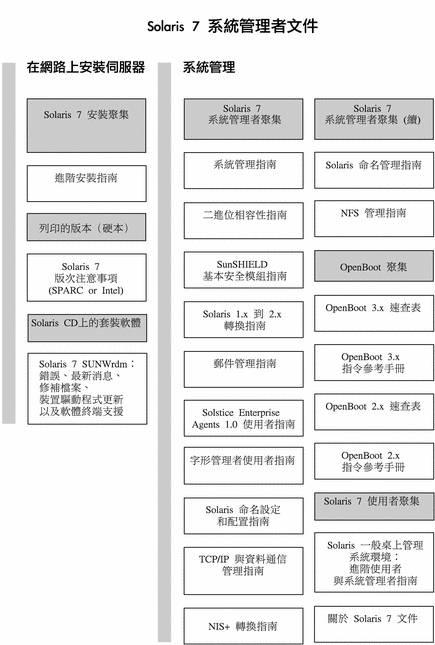

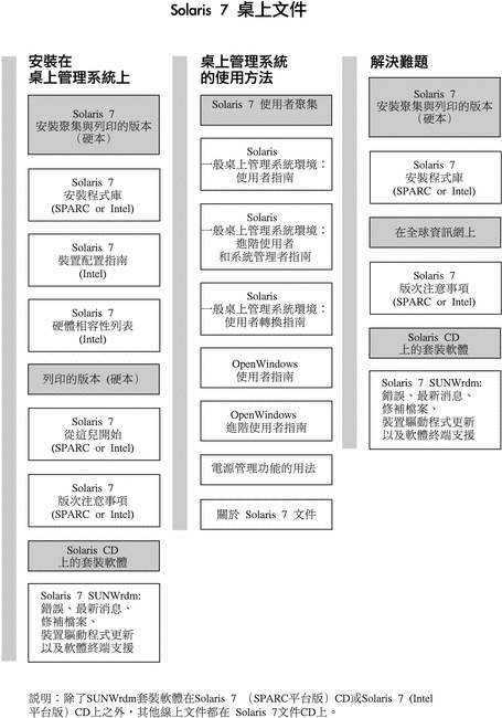

文件伺服器軟體與 Solaris 7 文件聚集是在 Solaris 7 Documentation CD。圖 8-1 經由 圖 8-6 列表可供使用的特定文件聚集並識別這些文件可供使用的僅有硬本(列印的)格式。
