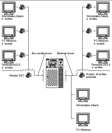

Sun Remote System Control (RSC) è un tool di gestione server che consente di monitorare e controllare il server tramite connessioni via modem e in rete. RSC offre la possibilità di amministrare in remoto sistemi distribuiti sul territorio o fisicamente inaccessibili. Il software RSC funziona con il processore SSP (System Service Processor) sulla scheda logica principale di Sun(TM) Enterprise(TM) 250. RSC ed il processore SSP supportano entrambe le connessioni seriale ed Ethernet ad una console remota.
È possibile accedere a RSC da una workstation che esegue l'ambiente operativo Solaris, Windows 95, Windows 98, o Windows NT e l'applicazione RSC Java(TM) di Sun, oppure da un terminale ASCII o da un dispositivo dotato di software per l'emulazione di terminale ASCII. La Figura 1-1 mostra i percorsi di accesso remoto a RSC.

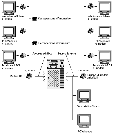

Una parte della procedura di configurazione di RSC riguarda la definizione ed abilitazione dei meccanismi di avviso. Gli avvisi consentono di notificare in remoto la presenza di problemi al sistema e possono essere inviati a cercapersone o ad un indirizzo di posta elettronica; RSC invia inoltre avvisi a tutti i client correntemente collegati a RSC.
RSC invia un messaggio di avviso ogni volta che si verifica uno dei problemi seguenti:

Ogni messaggio di avviso include il nome del server ed altri importanti dettagli. In base alla configurazione del software RSC, l'avviso viene inviato ad un indirizzo di posta elettronica, a dispositivi cercapersone o ad entrambi. Inoltre, viene sempre inviato un avviso ai client correntemente collegati a RSC per il server in questione. La Figura 1-2 mostra i percorsi di avviso remoto di RSC.
