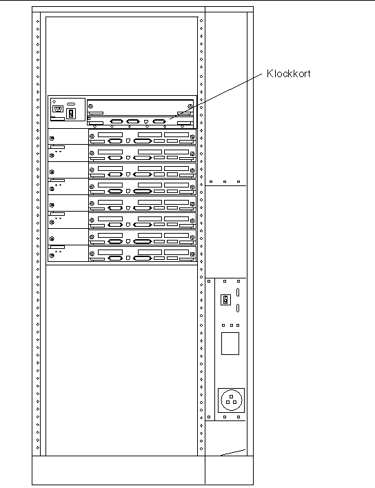

  2. Ta ur klockkortet ur systemet (se Figur 5-2).
    Figur 5-2 Baksida på Sun Enterprise 6000 System
    Graphic
    Obs!
    Figur 5-2 visar ett 16-platsers system. Olika system kan levereras med 4-, 5- och 8-platsers konfigurationer.

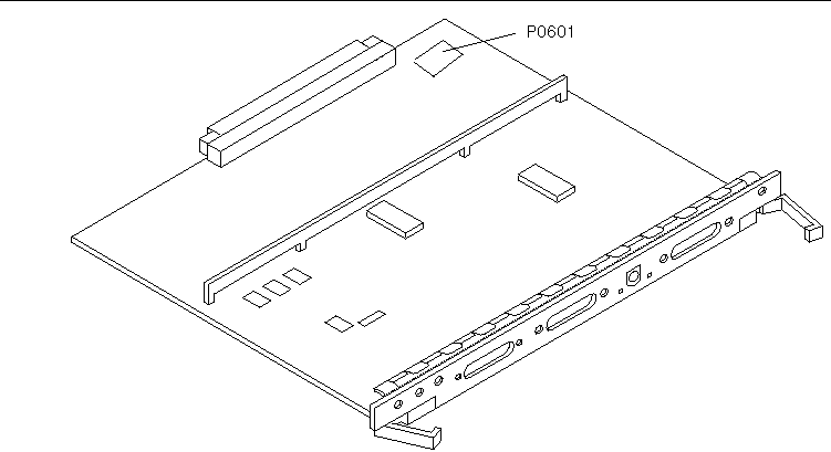

  3. Lokalisera placeringen av överkoppling P0601 (Figur 5-3) på klockkortet.
    Figur 5-3 Placering av klockkort och överkoppling P0601
    Graphic
  4. Sätt fast överkoppling P0601 på klockkortet.
