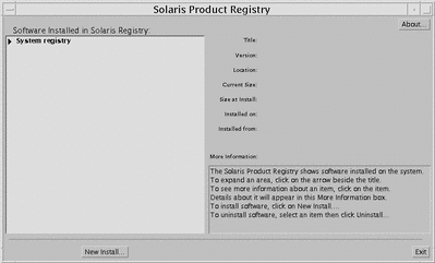

主窗口,图形 5-1,由三个信息区构成:已安装、已注册和已删除的软件,当前所选软件的标准属性,以及已定制属性和已注册软件内部的属性。
图形 5-1 Solaris 产品注册表初始配置
Graphic
要查看"产品注册表"中的项目,单击" System 注册表"(系统注册表)左侧的三角形图标。请注意,该三角形将从指向右方改为指向下方。可使用这种方式展开"注册表"中三角形指向右方的任何项目。也可通过单击三角形的方式将任何三角形指向下方的项目折叠起来。无法对左侧有方形图标的项目进行展开或折叠。

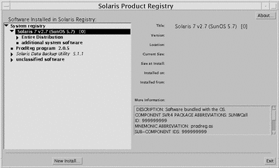

"Solaris 注册表中已安装的软件(见 图形 5-2)下的"Solaris7 v2.7 (SunOS 5.7) [0]" 总是包含两个项目:在安装 Solaris 时选择的配置簇和"附加的系统软件"。配置簇可为"内核"、"最终用户"、"开发者"或"完全分配"四者之一。"附加的系统软件"项目包含Solaris 产品,但这些产品不是所选配置簇的组成部分。另外,"未分类的软件"包含使用 pkgadd命令进行安装、但不为 Solaris 产品或不为所选配置簇组成部分的任何包。
图形 5-2 展开的 Solaris 产品注册表
Graphic
产品注册表属性部分
在"产品注册表"窗口中,产品属性位于"更多信息:"框的上方。对于使用 Web Start安装的产品项目而言,"注册表"至少要包含"标题"、"版本"、"位置"和"安装于"这些项目的值。在展开列表中,位于某个产品或配置簇之下的项目将继承该产品的版本信息。单击某个项目以查看其属性值。

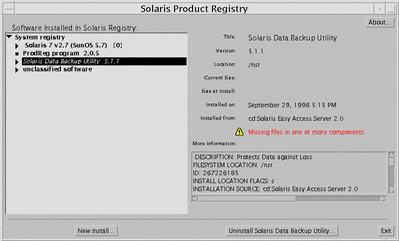

已经删除的产品
有时某个项目出现在产品注册表窗口中,但相对应的软件却已借助 pkgrm 命令加以删除。在这种情况下,"一个或多个组件中有丢失文件"信息就出现在 "安装来自:" 属性项下(参见 图形 5-3)。您可以借助 pkgadd 命令重新安装软件,也可以借助"注册表",将其删除。
